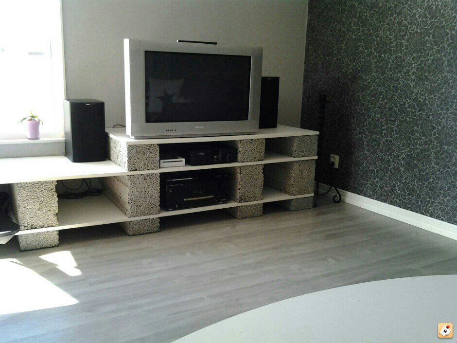

Jag byggde för ett par år sedan en tv-bänk med lecablock. Dels för att ha ett akvarium på, och dels för att jag fortfarnade har en tjocktv. :eek:
Istället för ekskiva valde jag vita hyllplan. Tror de också finns på Byggmax eller liknande byggmarknder.
Tipsen jag kan ge är:
- ställ blocken på något mjukt. Jag köpte ett liggunderlag som jag skar ur bitar ur.
- använd tex en hålsåg och gör hål för sladdar mellan hyllplanen.
Och så en bild på bänken.
