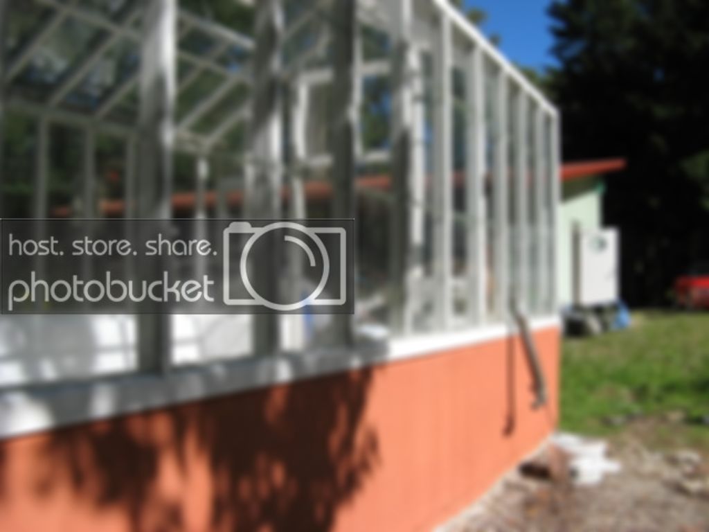

Här har växthuset blivit sprutkittat.

Hej Angelven, jo det är riktigt som Du säger, men jag talade om små växthus. Vad gäller järn i sidorna, så är dessa nedgjutna i mark, och går i väggen/grunden, innanför den färdiga glasväggen. Grunden/väggen var normalt 250mm bred, men den går även att mura upp med 190mm Leca. Då får du måtten, 70mm för spröjsen och 100-120 mm för balken, som då platsar i grunden/väggen. Om nu Ditt hus skall bli långt (över 5 meter) så får du lägga ett träd 70X70mm eller ett järn mellan järnen i sidorna, på mitten ett rundjärn (spole) som går upp i nocken. Rundjärnet skall vara gängat ca 50-100mm nedtill, för att kunns justera 70x70 träden eller järnet (dragare) så att dessa ligger på samma höjd. På mindre växthus är gaveln stark nog att hålla samman huset.
