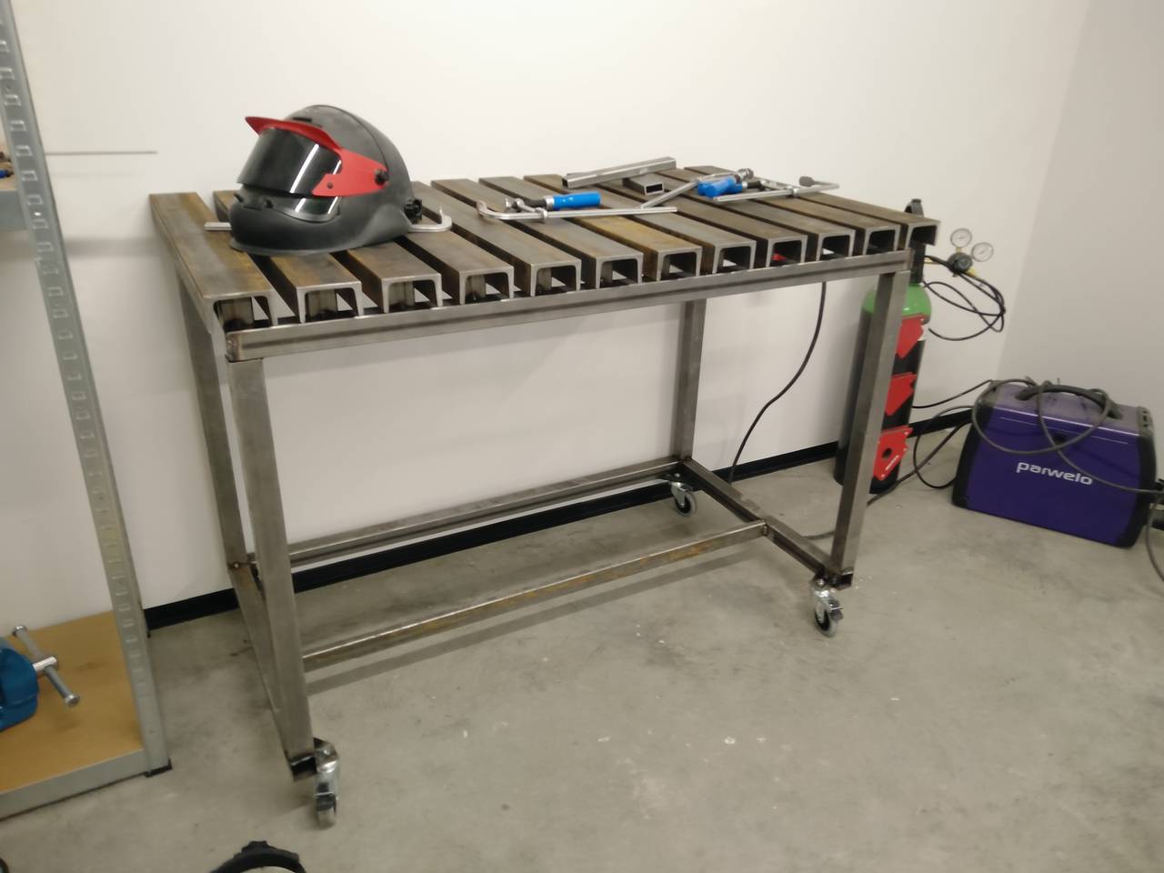

Din ritning ser betydligt seriösare ut än svetsbordet jag byggde, men här kan du eller någon annan få inspiration till ett budgetbord! Arbetsytan är 124x70 cm, gjort av UPE-balk från den lokala skroten och tillåter skruvtvingar att hålla fast saker över hela ytan.
Har funderat på något stöd för att bredda bordet när jag behöver en extra hand, tror du kan behöva det ännu mer med storleken du planerat.

Avslutar med en video som jag kommer ta lite idéer från om jag får för mig att bygga en version 2.
