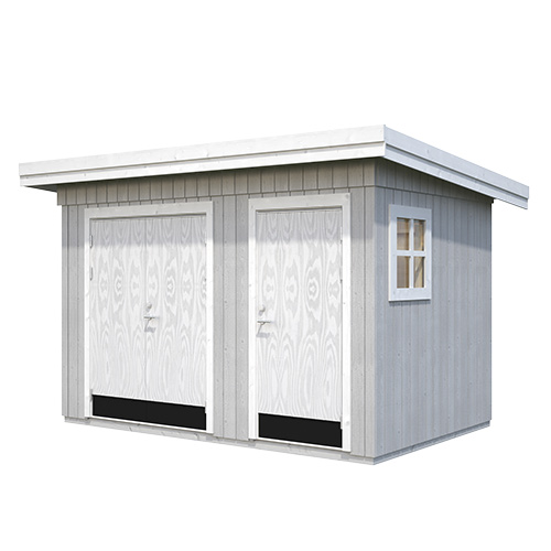

Imorgon kommer hantverkarna och ska montera upp ett förråd, 2,3x3.5
![560032 560032](/forum/proxy.php?image=https%3A%2F%2Fs.skbv.se%2Fstatic%2Fimages%2Fstugor_och_forrad-forrad-jakob_7_5_m2-266612%2F560032&hash=48b5018d50486b08c245133a525a0614)
Tanken just nu är att lägga syllpapp direkt mot plattsättningen och sedan lägga tryckimpregnerade reglar på detta, och sedan bygga förrådet ovanpå, utan det medföljande golvet och sedan använda plattorna som golv.
För att hålla nere förrådet kommer jag skruva ner det i plattorna med hjälp av åtta vinkeljärn placerade i hörn och mitt. Detta borde räcka för vinden tror jag, speciellt då vi inte har något som lyfter förrådet mer än takfoten.
Funkar detta bra? Eller ska jag köpa lite högre tryckimpregnerade syllar, kanske 95x95, sätta dessa på 6 st plintar och sedan bygga förrådet ovanpå dessa? Medföljer gör 70x45.
Eller ska jag kanske sätta ner två plintar på kortsidorna bara och sedan bygga med syllpapp/syllar? Det är lättare att lyfta bort de plattorna och sätta ner plintar.
