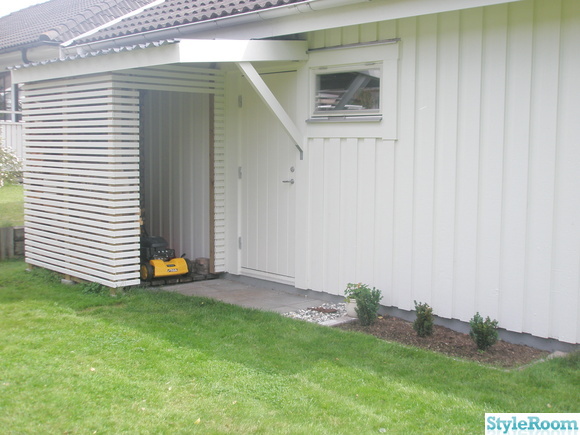

Har du tänkt dig något sådant här bygge:
![26825-vedf%C3%B6rr%C3%A5d.jpg 26825-vedf%C3%B6rr%C3%A5d.jpg](/forum/proxy.php?image=http%3A%2F%2Fwww.styleroom.se%2Fimage%2Fscaled%2Fnormal%2Fkgzw%2F1%2F26825-vedf%25C3%25B6rr%25C3%25A5d.jpg&hash=133679fe7ff9a3195c5ceeef0fc5b40a)
Så bör du absolut använda dig av nergrävda plintar, staplar du veden mellan husväggen och ytterväggen så får du ju ett tryck utåt som skall hållas emot.
När jag tittar på bilderna ovan får jag intrycket att veden staplas mot husväggen. Är detta verkligen så bra?Tummen_mitt_i_hand skrev:
Jag gjorde för länge sen misstaget att stapla en hög "skrotvirke" "tillfälligt" mot baksidan av ett uthus. Åren gick och när jag till slut tog hand om den "tillfälliga" högen :blushing: såg väggen allt annat än fin ut. Fukt som samlats hade orsakat en hel del skador.
Bör man inte skydda husväggen på något sätt?
