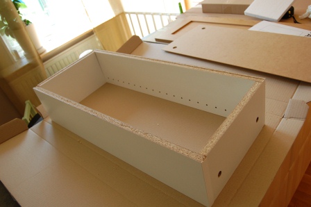

För er alla som också får hjärtklappning när ni ser vad enkla badrumsmöbler kostar så kommer här en liten guide för att bygga om en Ikea Faktum stomme till att bli mindre djup så den passar som överskåp i badrum:

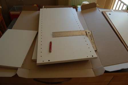

Valet i vårt fall är en 30cm bredd på skåpet. Djupet på överskåpsstommen är 37cm medan vanliga badrumsöverskåp är mellan 12 och 18cm. 12cm så kan man inte gömma en extra toalettrulle då de oftast är 14-15cm i diameter. Vi valde 15cm då jag tänkte sätta transformator i skåpet.
Mät från framkant 15cm då bakkanten är falsfräst.

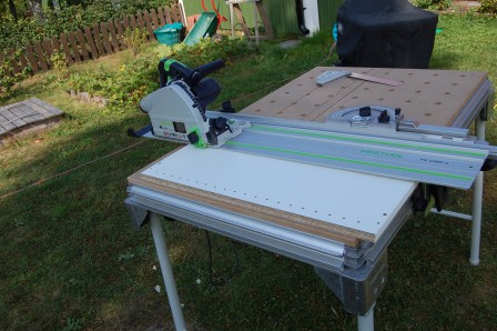

Kapa med skena är att föredra men självklart kan ni kapa med anhåll. Om ni använder anhåll så kan ni tvinga ihop motsvarande sidor så kapningen sker samtidigt. Tips är att låta anhållet löpa längs det som ska bli framsidan på stommen då baksidan är ojämn.
Den nya snittytan saknar nu fals för baksidans montering så det är bara att fräsa en ny fals.
Kontrollera att stommens bitar stämmer ihop. Det är inte världens undergång om man måste köpa en stomme till då den kostar 140:-

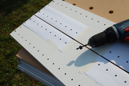

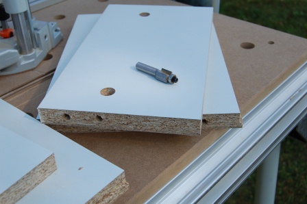

Nu behövs en ny rad av 5mm hyllhål och då man inte äger en LR32 så kan man kopiera stommens hålbild..
Och tejpa på den där man ska borra. 5mm borr med borrstopp. Detta går även att göra med överhandsfräsen om man har rätt spännhylsa. Hålen ska borras så vinkelrätt man kan.

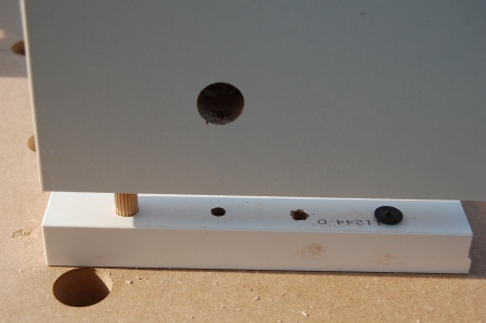

Eftersom de bakre plugghålet är bortsågat så behövs det ett nytt plugghål. Genom att använda ordinarie plugg i framkant så får man en bra guidning för markera var det nya mötande plugghålet ska vara. Vi valde också bort kopplingsbeslaget i bakkant då stommen inte kommer bära en hel servis eller andra tyngre saker som finns i kök.

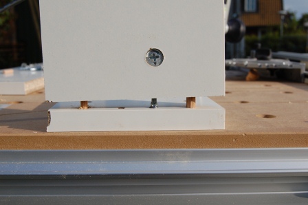

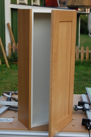

Hopmontering.

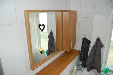

Stomme med täcksida i ek.
Väggskåpet tillsammans med badrumsspegel från Ikea. Både stommen och spegeln är 70cm höga. Tillkommer belysningsramp.
Kostnad:
Faktum Tidaholm 30cm 480:-
Perfekt täcksida 280:-
Spegel Stav 349:-
Total: 1109:-
