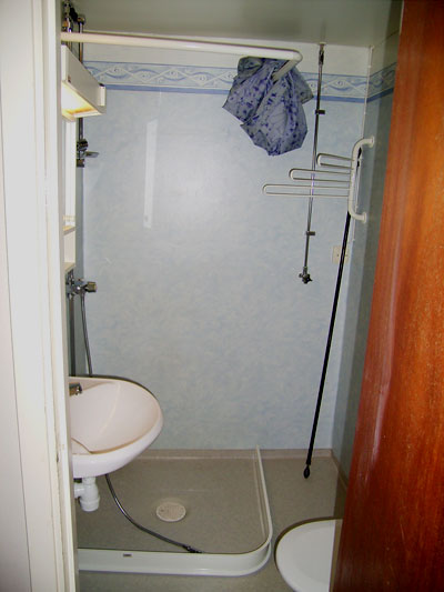

Badrummet består av våtrumsmatta, nån blåfärgad på väggarna med ljusgrått golv, i taket finns en vanlig vägg/takventil med sådant lock man snurrar in/ut. Brevid finns ett igentäckt hål för taklampa som inte används, troligen finns det ström fram dit då det är en dubbel strömbrytare utanför toaletten där en tänder lampa i väggskåp och den andra saknar funktion just nu.
Funderar på om man ska försöka få i en paxfläkt i ventilationsröret och dra en kabel så man får den att gå på andra knappen i strömbrytaren.
1. Får man koppla in ventilationsfläkt hur som hellst i befintlig ventilation?

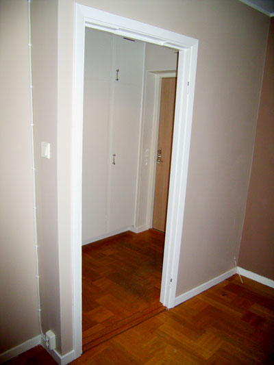

Hallen kommer bli nymålad i Landoras färg Savann och det finns 3 garderober, golvlisterna är målade vita och taket är vitt i hela lägenheten. Garderobsdörrarna blir målade vita.

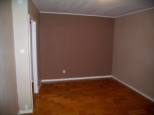

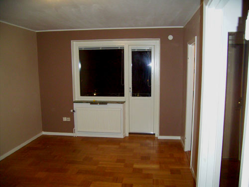

Vardagsrummet kommer få 2 väggar målade i Landoras färg Cappuchino och de andra 2 väggarna, bl.a. ena långsidan (den vägg som blir störst) kommer målas med Landoras färg som heter Café.
Samma sak här som i hallen, vitt tak och vita golvlister.
Golvet är massivt trägolv i nån rödbrun färg, det går ev. att slipa och lacka om senare.

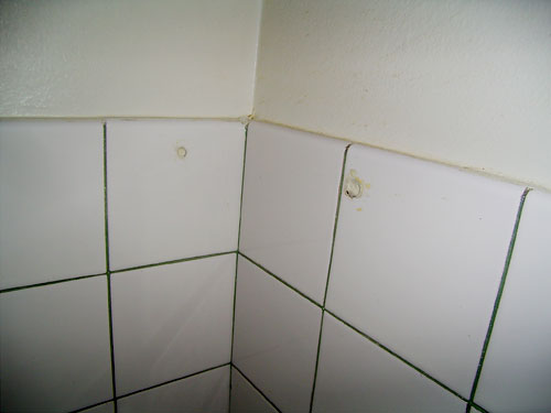

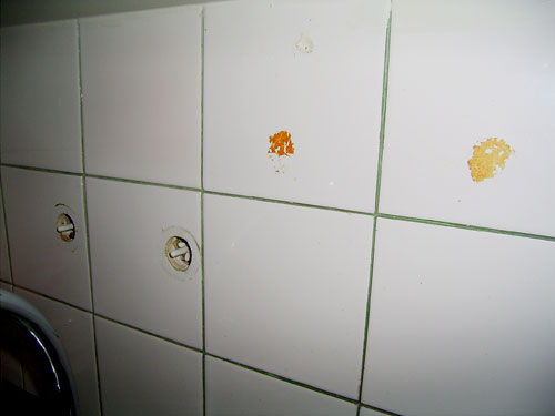

Tyvärr så är inte allt kakel intakt, jag tror det är 5st borrhål i det samt ett par fula fläckar efter någon slags tejp, det går förhoppningsvis få bort.
2. Någon som har något bra tips på hur man spacklar igen hål i vitt blankt kakel för att få det så blankt och fint som möjligt?
Kom med tips på produkter och var man köper det, t.ex. "emalj spackel" finns det något som heter så som kan funka?

Nej du! Det får man inte! Detta därför att många hus jobbar med självdrag eller centralfläkt på taket vilket gör, med en pax, att du trycker in luft i kanalen som kan komma ut hos grannen. I detta fall så kan han/hon känna när du bajsat vilket inte är så angenämt.patriklarsson skrev:
Kolla med styrelsen vad för typ av ventilation som finns, är det självdrag så är PAX helt galet.
Om det nu är självdrag så brukar det vara mer än tillräckligt drag i dessa...
Vanligtvis så drar man även all utluft från lägenheter i badrum just för att man vill bli kvitt den fuktiga luften - Sätter du för med en PAX som går på ditt kommando så minskar det naturliga flödet vilket i sin tur kan leda till att din goda gärning helt sonika försämrar cirkulation.
Så pax i hus med självdrag - NEJ! Speciellt inte i Toaletten.

Jag misstänkte att det kunde bli så, jag har hyrt en nästan likadan lägenhet i huset brevid i 2:a hand nu i runt ett år. I denna lägenhet sitter det en PAX fläkt, men detta badrum har problem med mögel, dels är det lite svart i vissa skarvar i våtrumsmattan, det var redan när jag flyttade in, då skrubbade jag bort så mycket jag kunde med en diskborste.
Problem sen dess har varit att duschdrapperiet har möglat och det spelar ingen roll att det sitter PAX fläkt o att den är på typ mestadels halva dygnet, det verkar mögla ändå, antagligen är hela badrummet fuktskadat men det är inte mitt bekymmer eftersom det inte är min lägenhet.
Jag får väll testa nya badrummet ett tag först och återkomma OM det skulle uppstå problem med typ mögel, vilket jag hoppas slippa.
Det syns inga symptom på det nu men toaletten/duschen är knappt använd av tidigare ägare heller.

Ja perfekt blir det inte men ett förslag är att du fyller hålet med råge med vitt våtrumssilicon. Låt det torka ordentlig och därefter tar du ett nytt rakblad och renskär i höjd med kaklet. Kanske dålig beskrivning men du fattar nog... Försök att skära bara en gång så att du inte får "vågig" yta på "lagningen".patriklarsson skrev:

Ok, det borde bli ganska mjukt alltså?
Finns det ingenting man kan använda till att laga emaljskador på spisar, handfat, badkar m.m. som är mer som lack och får en högblank yta?
För då borde man kunna spackla med vanligt styrenspackel typ bilspackel och sedan pensla på lackfärg med en liten pensel ungefär som nagellack?
En polare har slagit bort en flisa i emaljen på sin spis dessutom, men det räcker att lägga i en droppe där.

Ja jag har "lagat" mindre borrhål i kakel en gång men den lägenheten har jag flyttat från för länge sen så bilder blir svårt.:S Fördelen med "min" metod är att ytan blir "perfekt" i höjdled om man har slätt/blankt kakel, vasst rakblad och skär noggrant. Nackdelen är ju som sagt att det blir en mjuk yta.patriklarsson skrev:
Det kostar ju inte mycket att prova. Blir du inte nöjd är det ju bara att skrapa bort siliconet och testa den lite omständigare spackel/emaljmetoden. Jag gissar att "strukturen" på ytan blir bättre med den, men att det kan vara svårt att få det jämt/plant.

Fördelen med silicon är ju att det blir vattentätt också, får se vilken metod jag kör på en tub silicon är ju inte så dyrt, det är 2 ganska stora hål för en gammal vattenblandare kall/varmvatten som dom har pluggat med några vita ploppar, jag hoppas man kan ta bort dom o sätta silikon för nu sitter det en blandare i själva diskbänken som det brukar göra o inte på väggen..
Är ju fördel med silikon om man skulle vilja ta bort det som sakt, spackel o lack sitter nog där för gott sen.

Är det så stora hål lär det ju ta en bra stund innan siliconet är genomtorrt, vilket det nog ska vara innan man "planskär" ytan. Sen kanske ett rakblad är för litet. Det gäller ju att ha bra stöd för eggen på båda sidor om hålet. Jag skulle nog prova med ett nytt, löst blad till en lite större brytbladskniv. Det bladet är ju dessutom styvare än ett rakblad, vilket borde underlätta att få det helt plant.Återkom gärna med bilder när du fått det klart!

Ja det kan nog funka, men jag misstänker att det sticker ut 2 rör genom kaklet oxå från där vattenblandaren har suttit, för att man ska kunna koppla på typ skärringskopplingar, frågan är, om rören inte används nu, då är ju vattnet avstängt någonstans med en kran eller så är rören helt urkopplade, då borde man kunna såga av rören i kant med kaklet eller på annat sätt försöka få bort dom, jag kommer ju aldrig mer sätta en blandare på väggen iaf.
Får helt enkelt vänta tills jag får tillgång till lägenheten o kan dra loss pluggarna o se hur det ser ut, med lite tur går det att få till det hyffsat snyggt, jag vet inte vad det kan kosta att kakla om allting?
