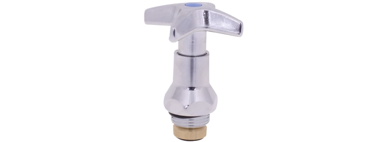

Min gissning landar också på FMM.
Lossa kranbröstet och kika vilken kägla du har.
Hela överdelen komplett finns fortfarande att köpa rån FMM.
https://www.vvsochbad.se/Reservdela...son-Kranoeverdel-15-KV-Metallratt-489014.html
![1629309.png 1629309.png](/forum/proxy.php?image=https%3A%2F%2Fres.cloudinary.com%2Fevoleska%2Fimage%2Fupload%2Ff_auto%2Cq_auto%2Fv1524429237%2Fproduct%2F1629309.png&hash=e0e36c62c87051c5b62ca4278ae9dc1b)
Själva delen du behöver byta är den mässingsfärgade delen längst ner. Den är bara intryckt underifrån.

Tack för svar. Käglan går inte att plocka loss. Gummipackningen ligger i en mässingsring och hela arrangemanget skruvas fast med en mutter.

Packningar finns bl.a. här https://www.vvsobadrum.se/reservdelar/reservdelar-packningar/pekanitpackning
