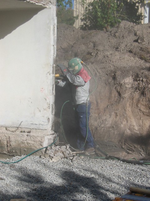

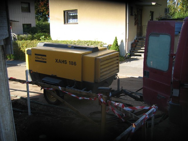

Vi hyrde en kille och hans blätringsaggregat (som var av den sorten som man släpar efter bilen) Han blästrade bort 1-2 cm tjära från vår grund på en dryg timme. Allt runtomkring blev svart men vi var jättenöjda med resultatet. Vet inte hur lång tid det hade tagit på något annat sätt.
