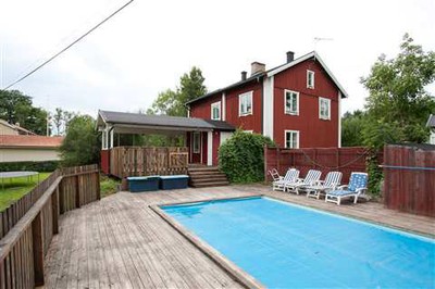

Vi har bott i vårt hus i ett år och har idag shingeltak som är 30 år gammalt och är dags att göra något med.
Vi har även en altanbyggnad, en gäststuga och ett garage som alla har shingel.
I dagsläget är det husbyggnaden som ska bytas tak på då de andra byggnaderna inte behöver byte.
Problemet är att shingel är svart.
Rent estetiskt vore det alltså snyggare att lägga svarta betongpannor på huset för att inte blanda färger. Samtidigt är det ett gammalt hus och rent byggnadsvårdsmässigt skulle alltså lertegel i rött passa huset bra ur det avseendet.
Vad tycker och tänker ni?

Jag antar att det är gäststugan som skymtar till vänster? Hur spetsigt är det taket? Frågan är hur mycket man ser taket, frånsett när man är inne i bostadshuset.
Oavsett så är jag benägen att rösta på lertegel. Det är synd att lägga något annat på ert gamla fina hus.
Hur menar du? Att det är okej att lägga rött lertegel även att de andra husen har svarta tak, eller att det är okej med betongpannor - att det inte "förstör" utifrån att huset är gammalt?huggan skrev:
Utveckla gärna
Ja det stämmer, gäststugan skymtar till vänster, garaget är till höger. Gäststugans tak är ganska spetsigt.Marlene Eskilsson skrev:
Jag är så kluven i frågan, därför jag behövde input här!

Jag tycker att lertegel kommer att höja utseendet på ert bostadshus. Tycker inte att det gör så mycket att ni inte har samma tak på alla.
Om jag inte tar hänsyn till merkostnad och merarbete skulle jag utan att tveka välja lertegel till ett sådant lite äldre hus.
Och jag tycker det är helt i sin ordning att det är ett annat och enklare tak på de andra och enklare husen.

Kanske ska tillägga att på baksidan av huset finns en lägre tillbyggnad som är ett altantak, där det också är shingel. Det sitter alltså ihop med nuvarande huset. Där skulle man ju också i framtiden kunna lägga lertegel i såfall, men låta uthusen ha svart tak.
Snickare har varit här och tittat så vi vet att vi kan lägga lertegel eller betongpannor, vinkeln på huset är bra.
Angående priset så är lerteglet såklart dyrare, men inte så mkt. Vi har fått prisuppgift för båda från snickaren, så det är inte där skon klämmer.
Lustigt, jag tänker tvärtom, jag vill gärna ha den där patinan som äkta lertegel får, och de naturliga skiftningarna som ett lertegeltak får när man ersätter någon trasig panna med en ny då och då.huggan skrev:
Men det beror förstås mest på vad som passar till huset. Pratar vi en mexitegelvilla eller en modern vitputsad "nyfunkislåda" så skulle ett lertegeltak nog kunna se konstigt ut, men på ett äldre trähus som detta så skulle jag välja lertegel före betongpannor alla dagar i veckan.
