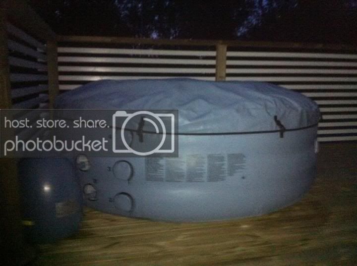

Jag har läst några trådar i detta ämne, men ingen klockren som jag har lyckats insupa den info jag behöver.
Bifogat har jag en liten ritning som visar hur den ser ut och fakta är som följer.
Bärlina 3st 45x195
1:a fäst i fasaden
2:a fäst 2 meter ut från fasad
3:e fäst 4 meter ut från fasad
Regelverk
cc60 med 45x145
Däck
120x28
Upplintat med cc 200. Golvet är mellan 50cm och 1meter ovan mark och det är 95x95 som är fäst i plintarna.
I ritningen skall poolen i så fall stå i nedre högra hörnet och den är ca 200 i diameter och torde väga ca 800kg med vatten i.
Vad tror expertisen,,, håller det att ställa dit den? Hela konstruktionen är helt nybyggd och knappt invigd. Är det mer info som behövs so tjoa till så kompletterar jag.
Tack på forehand
