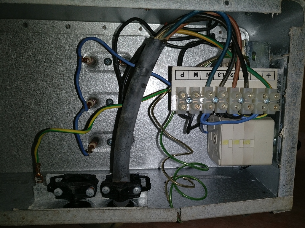

Har badat bastu ganska febrilt senaste 3 veckorna, spisen har varit igång ungefär 1 h om dagen.
En dag när jag vred bastutimern till 1 h så började bastun surra som vanligt. När jag kom tillbaka efter 30 min var bastun kall men surrade fortfarande.
Det kommer ström till alla 3 faser i kopplingsplinten inuti aggregatet. Både timern och termostaten klunkar/klickar när man vrider på dem. Bastun surrar precis som den alltid gjort när man vrider på timern.
Jag antar att det antingen är timern, termostaten eller överhettningsskyddet som felar. Överhettningsskyddet har nog inte löst ut eftersom knappen till det redan är intryckt.
Alla tre värmeelement är kalla.

Är utbildad elektriker så jag har grundläggande elkunskaper, tillräckligt för att självklart inte har ström på när jag jobbar med spisen.L Liteavvarje skrev:Hur mycket kan du om el , har du en panel på utsidan bastun ? då kan det vara en kontaktor

Ingen panel på utsidan av bastun, allt sköts direkt från spisen.
Alla 3 faser går först till timern, sedan går de från timern till termostaten. Timern har även nolla så jag antar att den är elektrisk. Det går åtminstone 7 ledare till timern om man räknar med de 3 som också går från timern till termostaten.
Svårt att få bra bilder när det är så trångt, är i processen av att skruva bort hela panelen så jag får en bättre blick över komponenterna. Ratten till termostaten lossnade lätt men ratten till timern sitter stenhårt. Ska se om lite 5-56 kan hjälpa.
https://gyazo.com/bd0cff8ac79b0c19ad3c87101799390d
https://gyazo.com/8707eabbcf38cddf75045082a03f2f4d

Hej på dig, provade ställa in termostaten i nolläge men knappen till överhettningsskyddet verkar redan vara fullt intryckt, gick inte att trycka in den mer så det verkar som att överhettningsskyddet inte löst ut.
Elementen har ingen spänning till sig.
Fick bort tempratten enkelt genom att bara dra ut den för hand men timerratten får jag inte ens rubbad även om jag böjer med flatmejsel underifrån. Tar jag i mer så kommer plasten spricka.
Har kontrollerat alla kablar som sitter i plinten och de är alla åtdragna ordentligt. Däremot kommer jag inte riktigt åt att känna på kablarna som sitter på timern och termostaten.

Det är dags att utesluta termostaten eller timern. Prova att mäta kontinuiteten på termostaten med när den på, dvs vrid förbi "klicket". Då ska du ha sluten krets.
Blir att prova det imorgon, har glömt min verktysgväska med innehållande mätinstrument rätt långt hemifrån.ClasseClas skrev:
Kan jag mäta timern på liknande sätt?
Det borde funka. Jag är rätt säker på timern har en mekanisk kontakt och inte en kontaktor (relä) som kräver spänning för att fungera. Jag hoppas att du kommer åt att ta bort anslutningarna på i alla fall en fas på timern så att du kan mäta.B BengtSpikar skrev:
