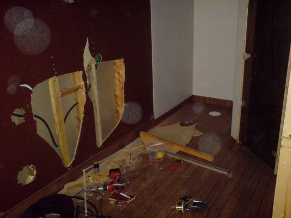

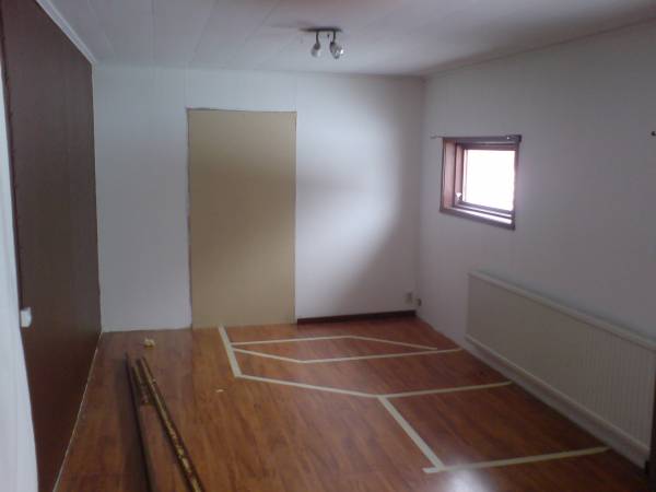

Byggstart
![](https://www.byggahus.se/bilder/data//541/DSC02142.JPG)

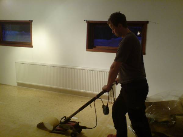

slipar av mattan med inhyrd maskin

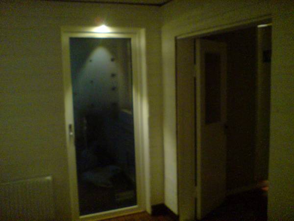

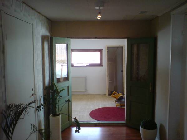

fick tag i ett par charmiga dörrar som avgränsar hallen och relaxdelen

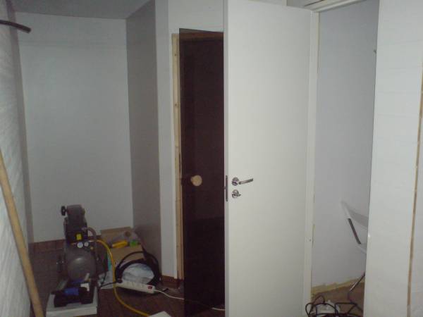

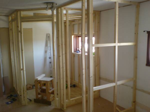

reglat upp bastun som rum i rumet samt spalt mot yttervägg, reglat toan

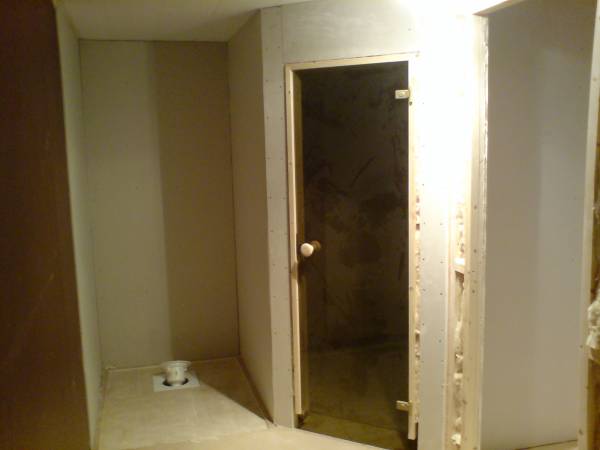

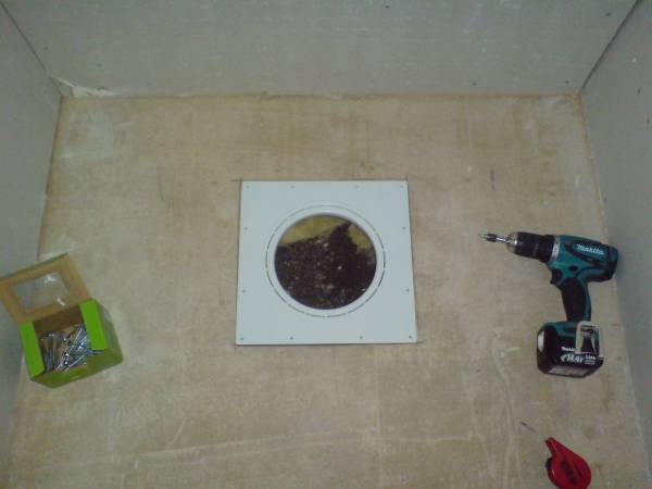

kottlade upp golvbrunnarna

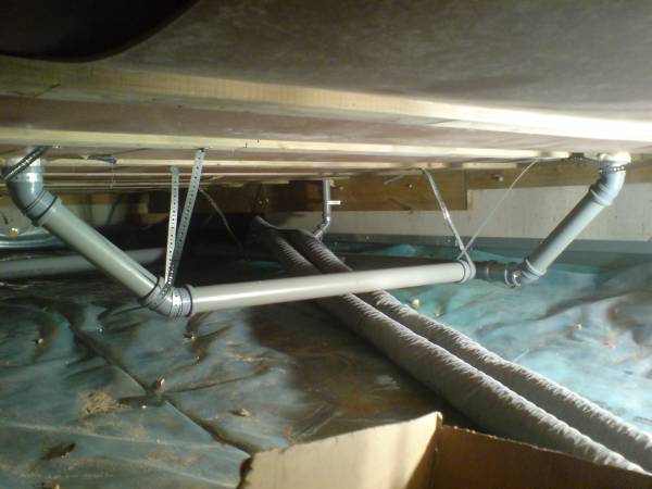

knöt ihop avloppet under huset

lite gips å isolering

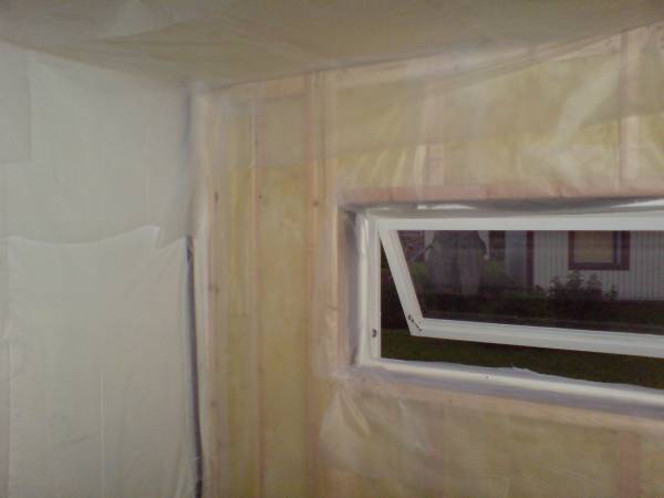

bastuplast sen klä reglarna med läckt för liggande panel

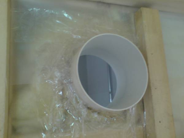

ventilation, tilluft under dörren(10cm) diagonalt i övre hörnet mot duschen frånluft, därefter stos i taket utanför dusch som går ihop med centralfläckten på taket

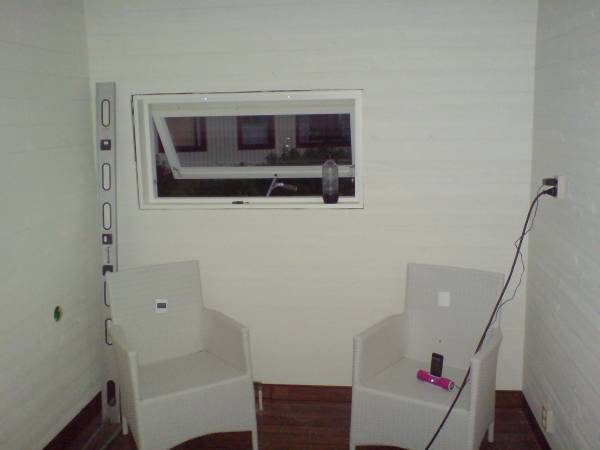

själva relaxdelen, klädd med liggande vitmålad råspont

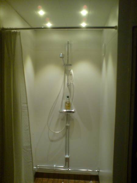

vattnet indraget, monterat ledspottar i duschen

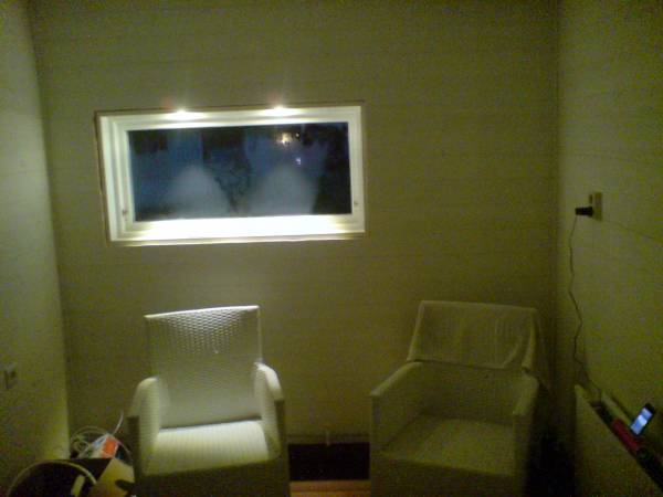

relaxdelen, saknas en del lister samt soffa och bord

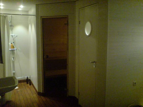

toalett bastu och dusch sett från relaxdelen

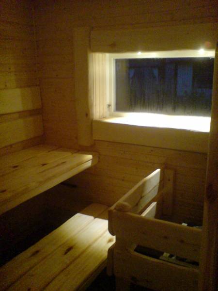

bastun med granpanel samt barkad och slipad asp

En god vän tog aspen från sin egen skog och bad ett mindre sågverk såga upp den , sen har jag barkat av den med ett verktyg från 1800talet=) sen slipat med vinkelslip och sliptrissa med 80s papper, dammar förjäkligt men lent som en barnrumpa blir de.
