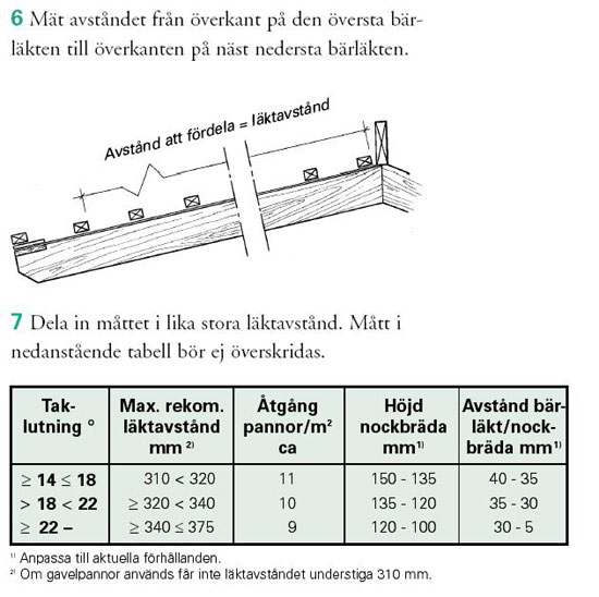

Skulle spika bärläkt idag, men blev lite förbryllad över vittinges bärläktsavstånd på 375mm.
när vi lade på pannorna för att testa så verkade 365mm vara mer rätt, varför ska det vara så stor glipa i fasen?
det gick att krympa radavståndet till 360mm, men då var de kloss an.
i deras tabeller står det avstånd 375mm +- 2mm men de glappar ju jättemycket?
tacksam för någon form av svar..

Hmmm, vad menar du med exakt 375, det är väl max avstånd?
![laktavstand.jpg laktavstand.jpg](/forum/proxy.php?image=http%3A%2F%2Fwww.familjenlindstrom.se%2Fimages%2Fbyggahus%2Ftak%2Flaktavstand.jpg&hash=cd1e9e5049685bf8a02064d59c1e3c09)
http://www.lafarge-roofing.se/upload/344/Montanvbetong.pdf

Tack, men det är just detta som är problemet.
Som hempularen hänvisar till så står det ju 375mm med en stor glipa som följd. Det suger.
ringde lafarge nu, men de stängde ju precis när jag ringe. tack Murphy..
