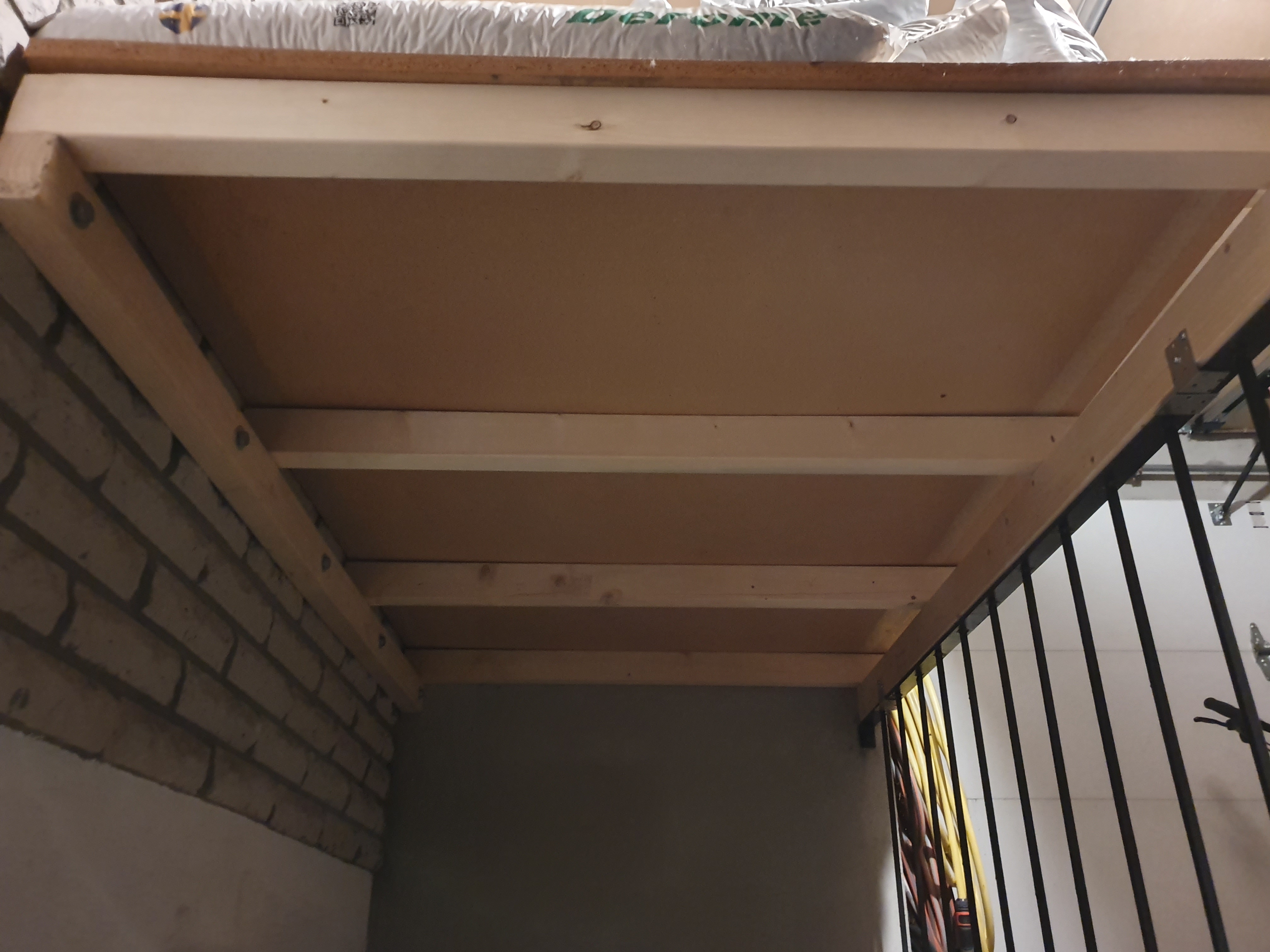

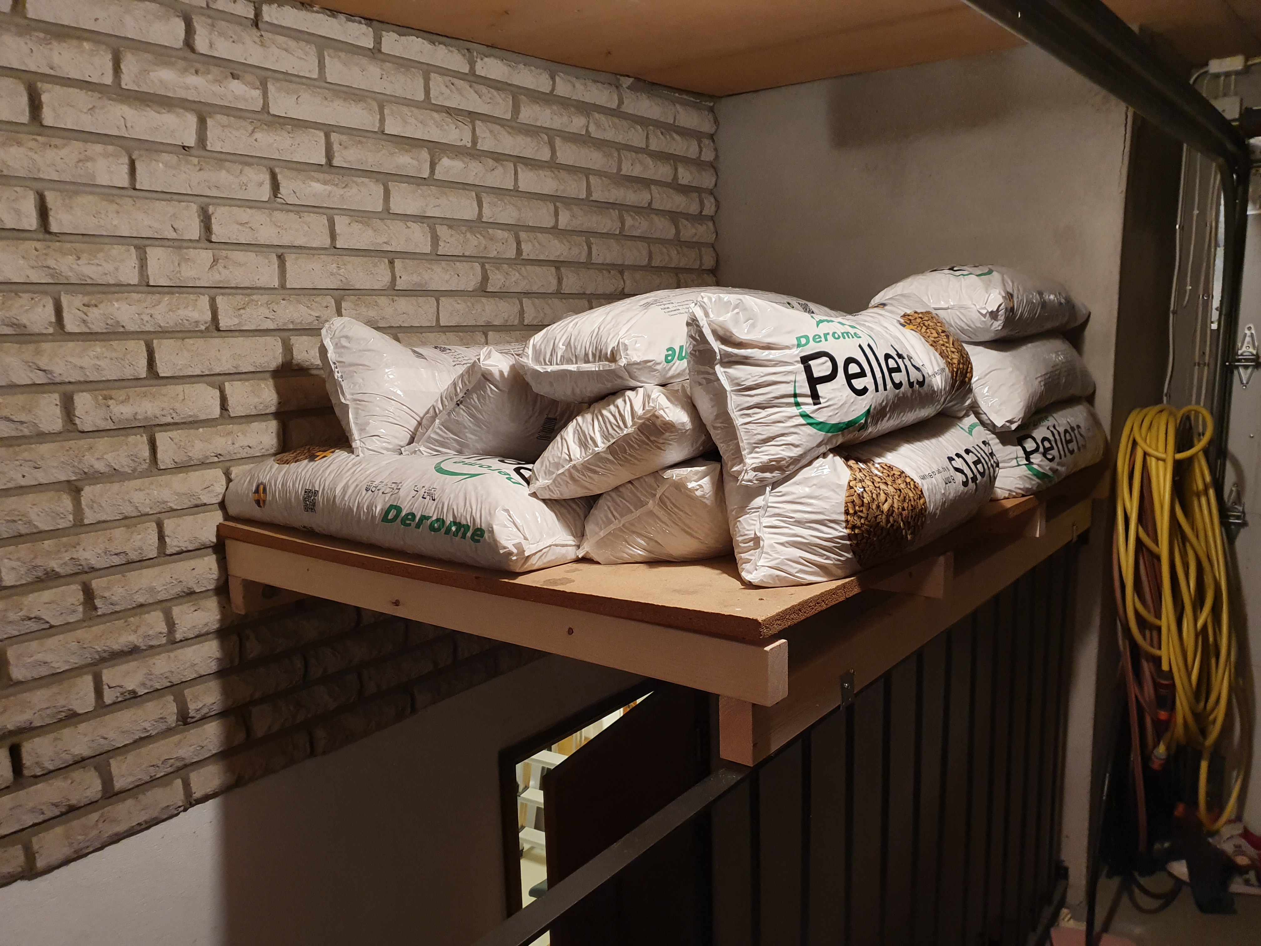

Jag håller på att sätta upp ett hyllplan över en trappa i garaget, såhär ser det ut :
På bilden är det ca 320 kg som bärs upp.

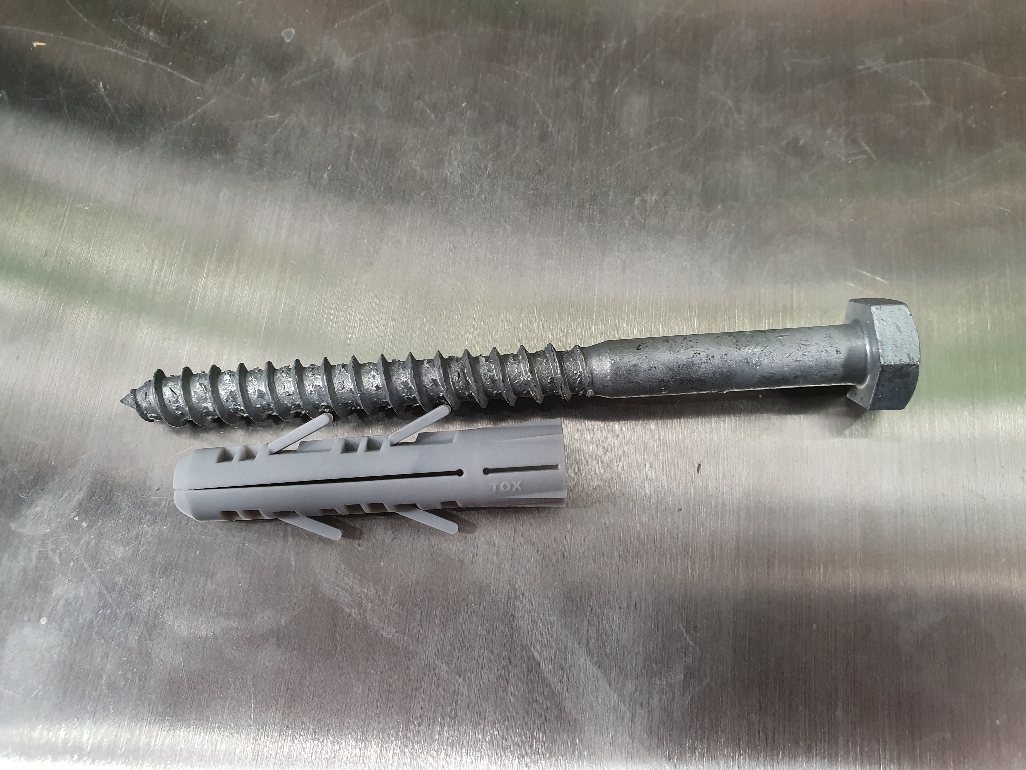

Bultarna i väggen är 10x120 mm träskruvar med följande plugg :
Pluggen är 12x60 mm.
Efter montering noterar jag en detalj jag missat, mexitegel bygger någon cm på djupet vilket betyder att det är endast 50 mm av skruven som sitter i väggen, i pluggen. Är detta ett problem?
Räcket sitter med 2 bultar i väggen och står på flertalet stag ner i golvet, troligen gjutet.
Gissningsvis kommer totala vikten bli runt hälften av det som ligger på just nu.
Bör jag fundera om på någon punkt eller ser konstruktionen vettig ut?

För att pluggen ska fungera som tänkt behöver skruven gå igenom botten av den. (Svårt att säga om det är ett problem eller inte i just detta fall. På bilden ser det snarast ut som att det är nedböjning av reglarna som är det svagaste länken.)
Aha, hmm, då skulle bultarna behöva bytas egentligen till något längre.
I verkligheten är det inget som hänger ner, reglarna(70x45) håller formen fint . Däremot så återanvänder jag spånskivan från förra ägarens konstruktion vilket innebar ett hyllplan helt utan de tvärgående reglarna vilket resulterade i att plattan blev böjd med tiden. På bilden kan man se att den böjer sig uppåt längs sidorna.

Använd det här vetja. Kärahjärtanes vad det sitter säger jag bara.
