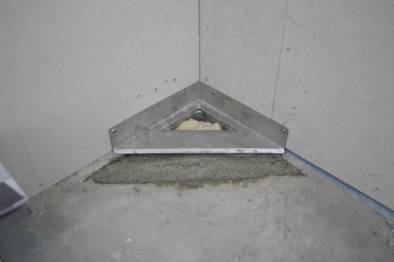

Ska ha två badrum i ett nytt hus och har då chansen att göra något snyggt av avlopp i duschutrymmet. Är dessa brunnar som sitter nära vägg en bra lösning eller bara ett dumt designpåfund?

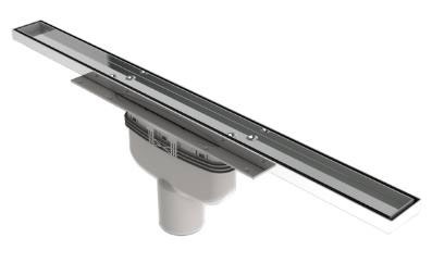

Vi har den avlånga varianten i bakkant från Unidrain.
Men helt suverän. Men behöver inte stå i brunnen + man har i vårt fall bara ett fall mot brunnen och inte som vanligt att man måste ha fall helt runt om.
Det finns dock en del hantverkare som säger att "dom inte är godkända" men det är helt fel.
Sverige var det sista landet i Europa där branschen (i Sveriges fall är två organisationer) godkände dessa och det är nu ett par år sedan. Tror dock att det är så att dom inte vet hur man gör och inte vågar...
Men om du tittar på tex Unidrains hemsida tror jag att du kan hitta "utbildade" hantverkare.
Vi har till och med en extra lång variant (180cm) som dom specialsvetsade.. Inga problem för dom. Igen direkt extrakostnad... Dom kostar ju dock en del från början

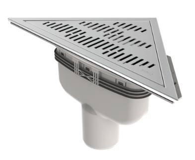

Rekommenderar detta varmt. Slipper stå på brunnen, enkelt att sätta fallet för kakelfirman och snyggt. Har köpt en rakt till första plan och funderade på en trekantig på andra våningen men då måste man ha fall på två håll. Eller??
Tack fina tips!TheStills skrev:Japp precis så.. Jag försökte leta på Unidrains hemsida om någon bra bild... men lyckades inte hitta någon

Vi har också Unidräns långa variant vid väggen i två duschar. Har suttit däri fem år och fungarar utmärkt. Se till att du köper till en hårsil (när vi köpte fick man köpa den separat) Det är också lätt att rensa avlopps-rännan.

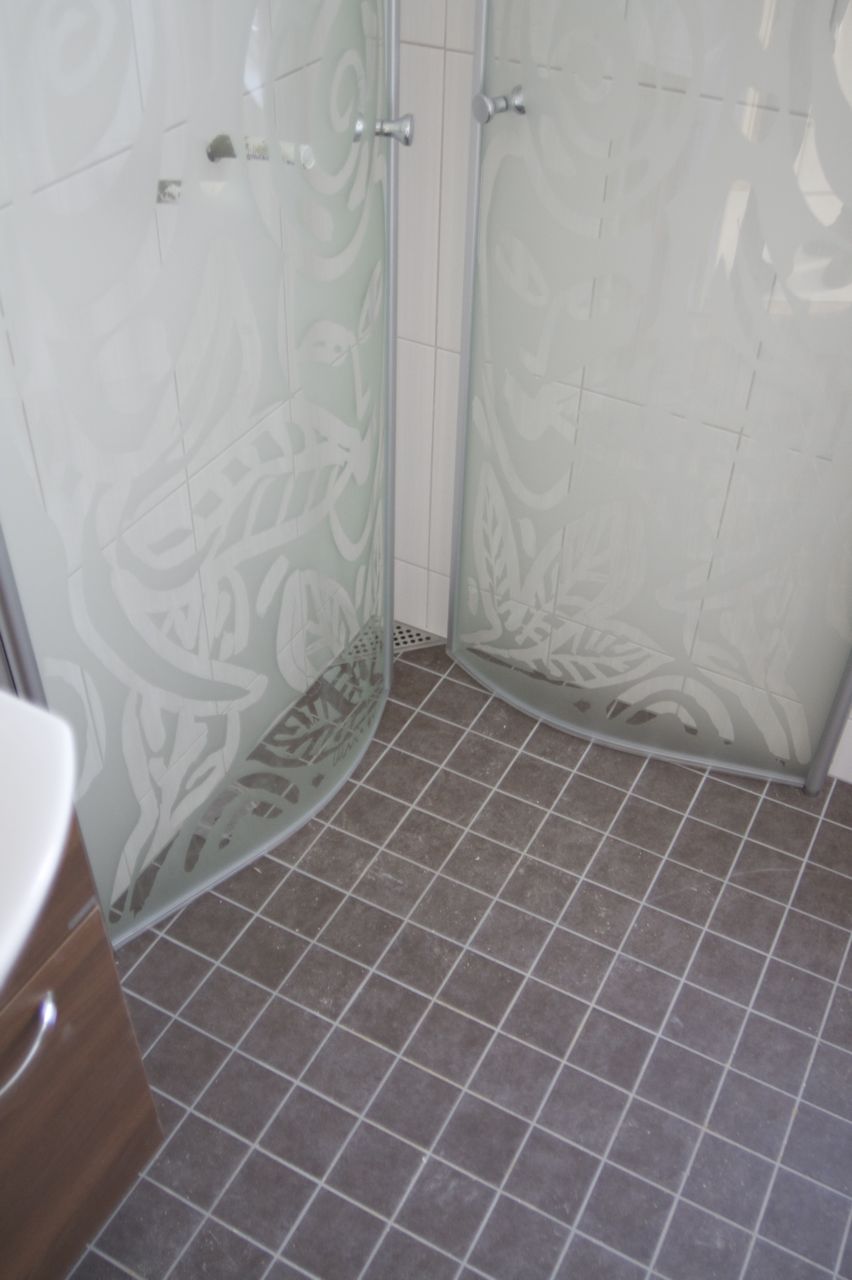

Jag satte i en unidrain brunn i mitt badrum när jag gjorde vid det
för ett par år sedan. Förbaskat smidig lösning och enkelt att bygga fallet sedan.
Vad jag har sett så är de godkända i dag, men man måste använda ett fabrikat på
tätskiktet som är godkändt av brunnstillverkaren.
I mitt fall så blev det Alfix tätskikt och det finns fina beskrivningar påhur man applicerar
de speciella remsor som skall användas ihop med tätskiktet.
