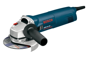

Problemet med att använda sticksåg i fibercement är att själva sticksågen kommer att slitas hårt i pendelhuset. Det är mer pengar än några blad att reparera detta. Detsamma gäller sågning i gips.
En ordentlig vinkelslip (som har armerade lindningar) med räfflad diamantklingam vore nog det bästa. En sådan här t.ex.:
