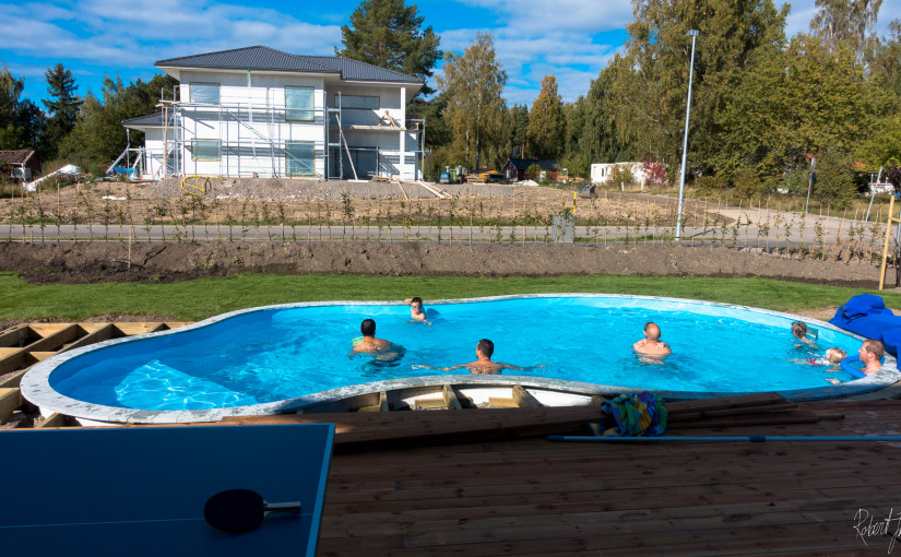

I slutet av september lyckades vi äntligen att montera och fylla upp Aqvis swimmingpoolen fantasy 24.
![DSC01109-1-825x510.jpg DSC01109-1-825x510.jpg](/forum/proxy.php?image=http%3A%2F%2Fwww.qubar.se%2Fwp-content%2Fuploads%2F2015%2F09%2FDSC01109-1-825x510.jpg&hash=3caf7648a8ea6a355b71bc39988c7183)
Reningsfiltret och vattenpump är även monterade och vatten pumpen cirkulerar vattnet som sedan värms upp med en värmeväxlare som är inkopplad på husets fjärrvärmesystem.
För att se till att allt fungerade värmde vi upp poolens 48 kubikmeter vatten från kallt kranvatten till 30 grader under ett par dagar i slutet av september. Totalt gick det åt ca 7000kwh av fjärrvärme, som tur är fjärrvärmen billig (9öre/kwh) mellan maj och oktober i Linköping
