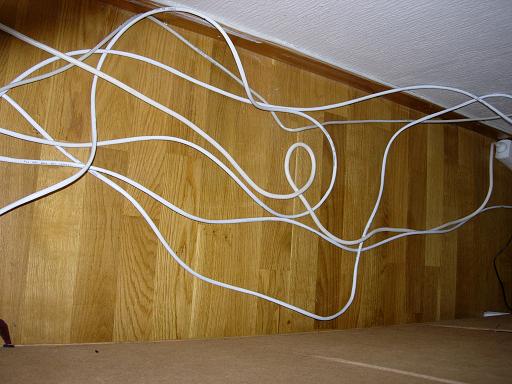

Annars kan du visa den här bilden och fråga om det är snyggare:
![sladdar.jpg sladdar.jpg](/forum/proxy.php?image=http%3A%2F%2Fcissan.files.wordpress.com%2F2009%2F07%2Fsladdar.jpg&hash=6cce420c16a776451cae40202b8bc931)
