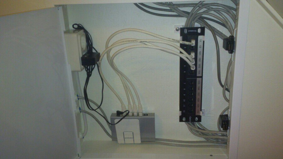

Jag har byggt ett mediaskåp med en inspektionslucka till övervåningen när vi byggde den, kan lägga upp en bild ikväll om jag kommer ihåg!
Husägare
· Västernorrland
· 287 inlägg
Så här ser det ut hos mig innanför inspektionsluckan dit övervåningens alla uttag är kopplade. Den lilla hyllan där switchen ligger är plockad från det riktiga mediaskåpet på nedervåningen.
