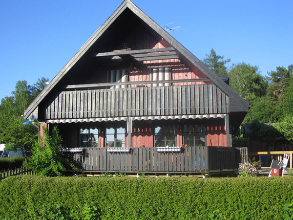

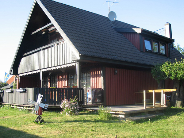

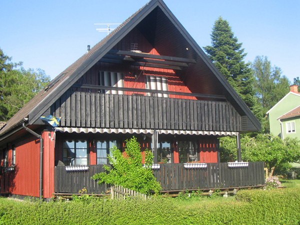

Hej, jag har idag en altan på husets kortsida som är ca 6.30m lång i ytterkant och ca 8.30m i mitten och innerkant (har sneda hörn alltså). Djupet totalt är 4.00m, varav 2.30m är utan tak idag och resterande täcks av en balkong. (Balkongen och (drygt) 1.70m djup av altanen är "inbyggda" i husstommen.) Höjden från altangolvet till balkonggolvet är ca 2.75m.
Idag är det olika staket på balkongen och altanen, staketet på balkongen kan vara kvar om det passar men det på altanen vill vi absolut byta ut. (Detta staket ska också finnas kring en
"pool-altan" som vi byggt i anslutning på husets långsida.)
Vi vill bygga ett tak (i 10mm kanalplast) över halva den öppna ytan på altanen.
Jag vill inte ha "X-staket" då jag tycker det är en för öppen lösning...

Såhär ser huset ut:
![IMG_3573.JPG IMG_3573.JPG](/forum/proxy.php?image=http%3A%2F%2Fwww.polhemsgatan.se%2Fbilder%2FIMG_3573.JPG&hash=bdee3825cea7ab5babdb849f14072dc7)
![IMG_3574.JPG IMG_3574.JPG](/forum/proxy.php?image=http%3A%2F%2Fwww.polhemsgatan.se%2Fbilder%2FIMG_3574.JPG&hash=ab9698a82159725e28f1c9bf2a5fb843)
![IMG_3576.JPG IMG_3576.JPG](/forum/proxy.php?image=http%3A%2F%2Fwww.polhemsgatan.se%2Fbilder%2FIMG_3576.JPG&hash=fbb8b5538e008121302f06fbb18aee71)

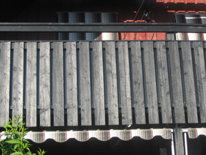

Altanstaket i närbild:
![IMG_3586.JPG IMG_3586.JPG](/forum/proxy.php?image=http%3A%2F%2Fwww.polhemsgatan.se%2Fbilder%2FIMG_3586.JPG&hash=1b046194ce243bcf04b9114b5a8475b7)

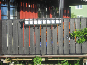

Balkongstaket i närbild:
![IMG_3587.JPG IMG_3587.JPG](/forum/proxy.php?image=http%3A%2F%2Fwww.polhemsgatan.se%2Fbilder%2FIMG_3587.JPG&hash=f6f5bedf3fb4e25292826e78f93b595c)
