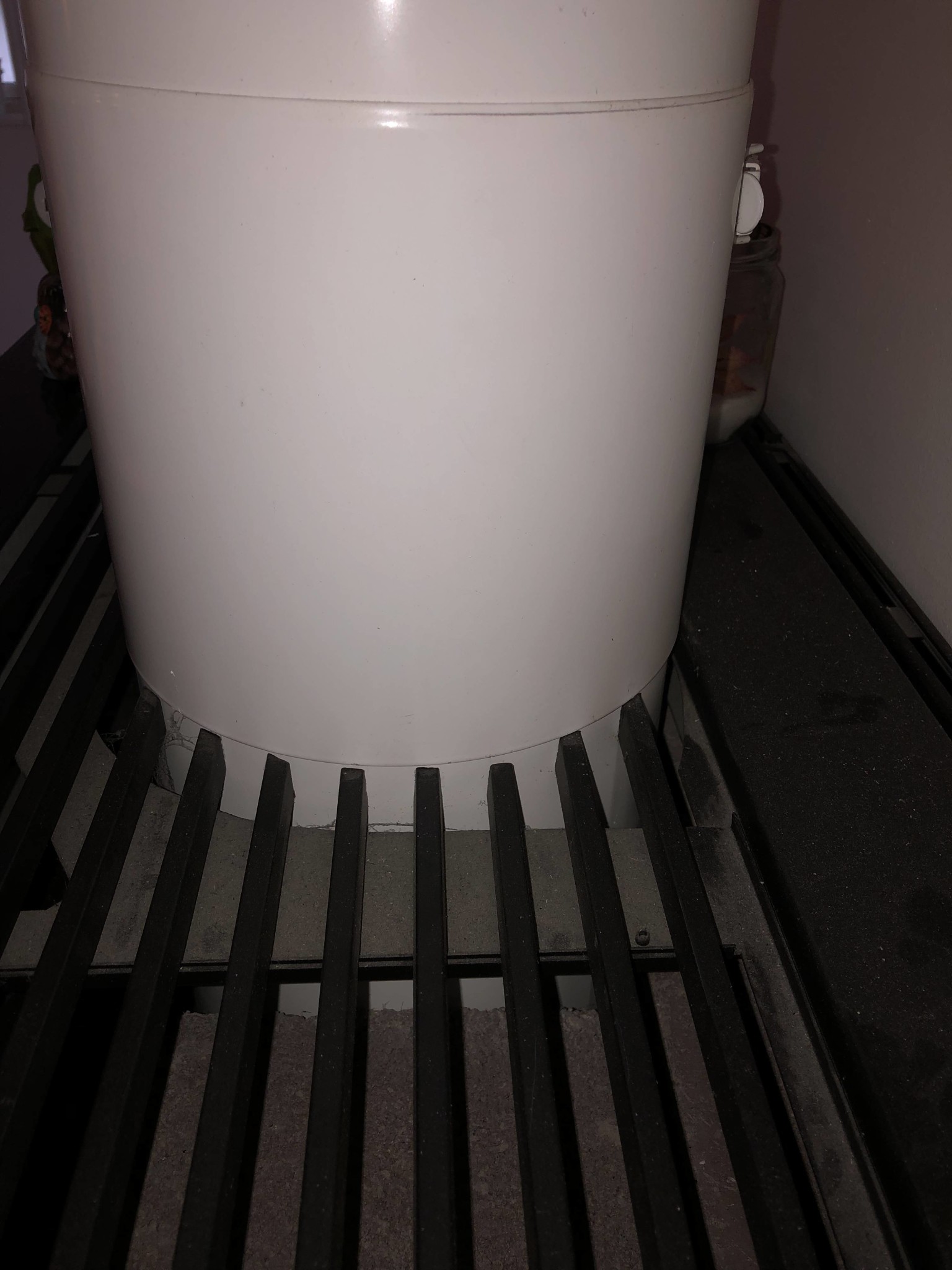

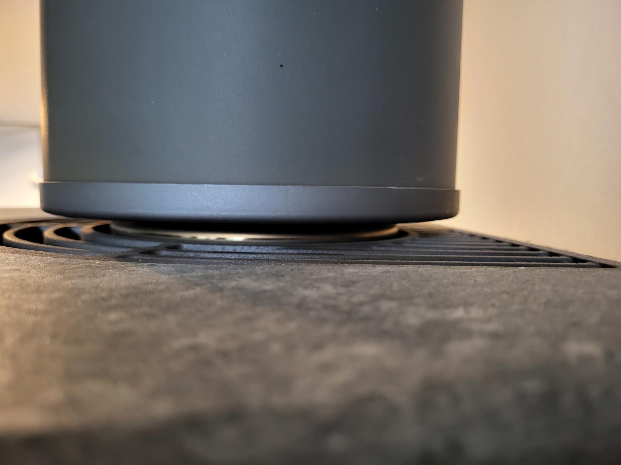

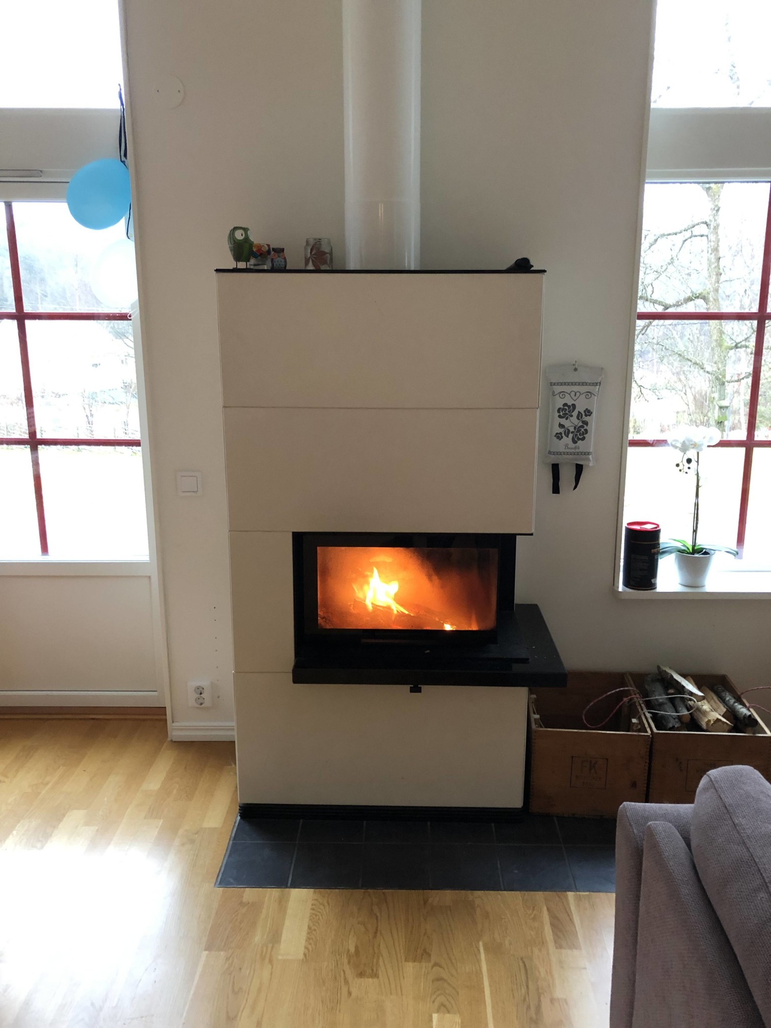

Har en Contura i40 som jag egentligen är nöjd med. Men nu när jag börjat elda mer för värme än bara för mys så funderar jag om inte montören tänkt fel.
Skorstenen är isolerad ända ner till eldstaden vilket innebär att den inte släpper värme till rummet. någon som har liknande modell och kan visa bild för jämförelse?

Följdfråga: kan jag göra något åt det?P Poxeman skrev:Hej

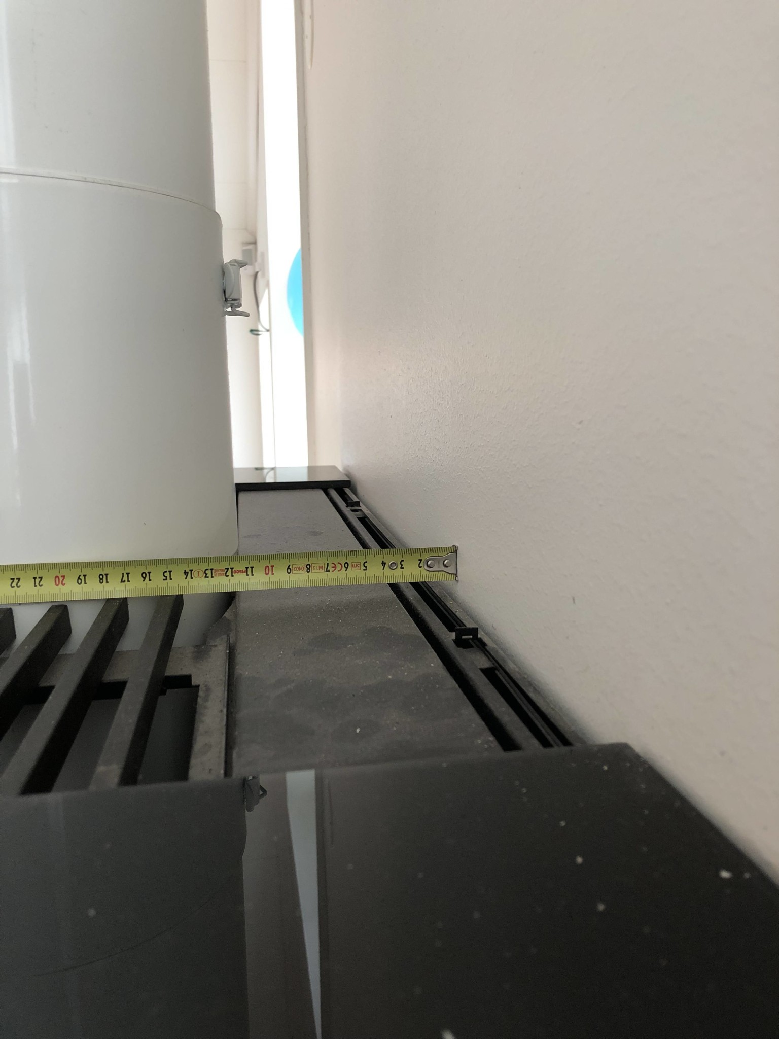

Alternativet är väl att modifiera väggen bakom kaminen, så att den tål högre temperatur. Verkar lite svårt, då avståndet är litet, men kanske inte omöjligt.
Förtydligande: det är från gallret och ner jag menar att det borde vara mindre isolering. ser dessutom ut som att gallret är kapat och stenmagasinet inuti är skuret för att anpassas till isoleringen.

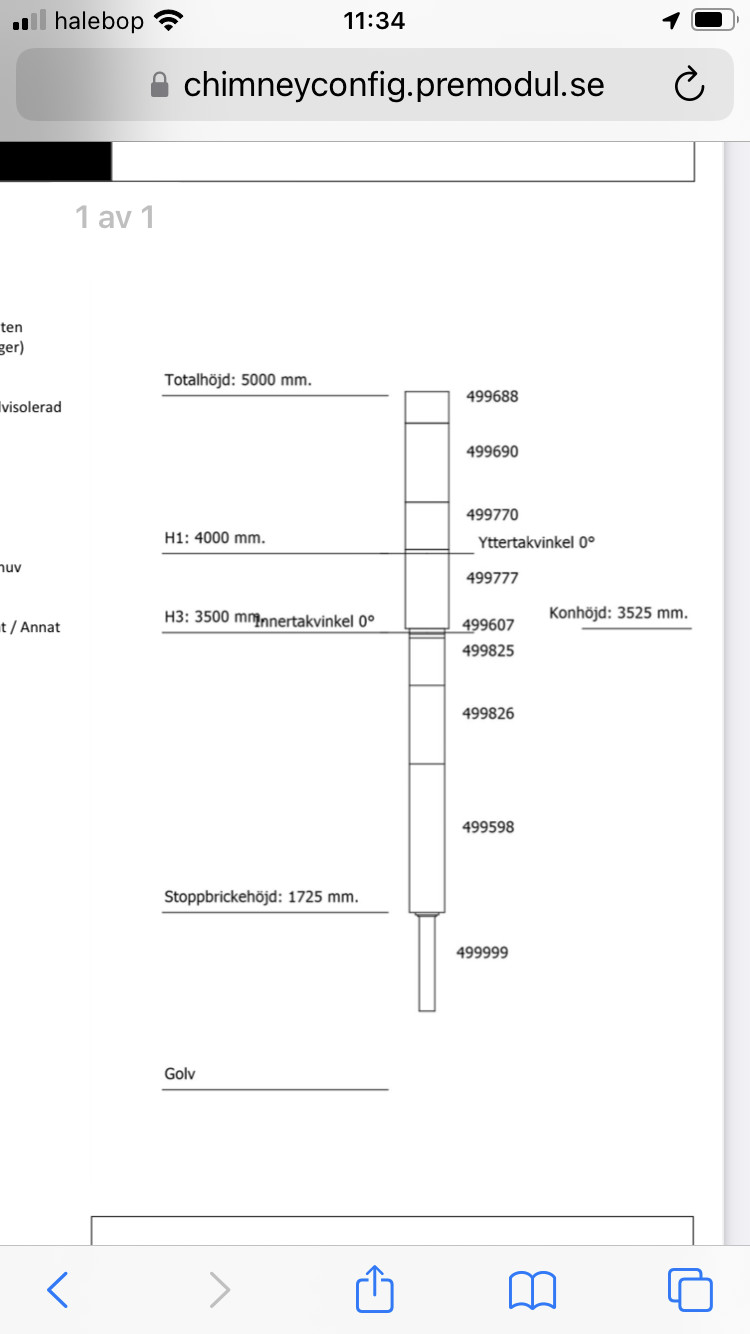

när jag kollar premoduls hemsida så ser det ut att finnas något som kallas stoppbricka innan oisolerat rör. Någon sån finns inte hos mig

Ja, det är brännbar vägg bakom men kaminen har en inbyggd distans just för att kunna stå nära väggen.J jannebmw skrev:
Så det borde inte behöva vara isolering på skorstenen inuti kamin
Har försökt att kolla i installationsanvisningen, men har inte läst hela, men där finns bl.a. en figur med isolerat rör ända ned. Kolla noga i den, så kanske du finner rätt svar.
