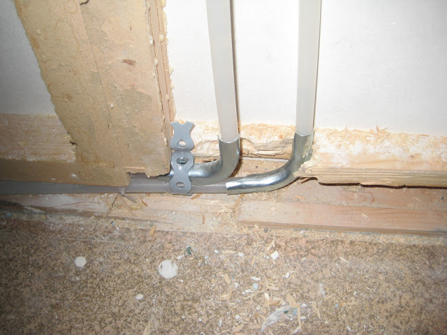

Är det här en rimlig faktura för litet vvs-arbete?
Jag håller på att göra om mitt badrum och ville då flytta en väggenomföring av värmerör från centralvärmen i fastigheten för att jag ska ha handdukstork istället för vanlig radiator. Arbetet utfördes enligt bilderna.

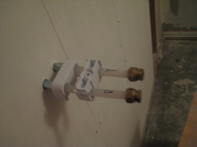

En annan fråga är om det verkligen följer branchreglerna för säker vatten. Jag har inte så bra koll, men rör man vid rören i badrummen sitter de löst och blir det något strul med de utstickande bockfixturerna när man ska dit med våtspärr, kakel och väggbricka?

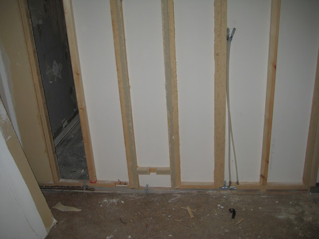

Nej, det är ett riktigt fuskbyggt 70-talshus. Alla värmerör är gömda bakom golvlister bara
Men det är värmerör och inte tappvatten, och där gäller inte samma regler för inbyggnad av skarvar som jag har förstått det.

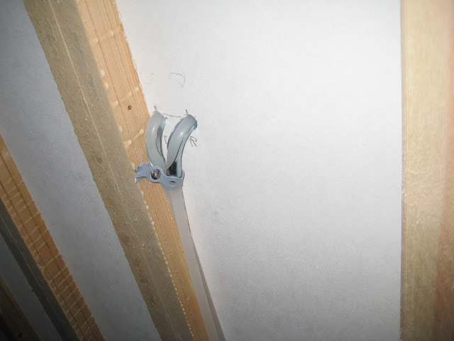

Inte bra att fixturerna sticker ut, blir inte bra när du ska dit med manschetter.
Och inget är kryssat i kryssrutorna med säkervatten...

På fakturan står det Pex rir det är det inte men det är pex. Bockfixturerna är fel som använs för att gå igenom väggen med men vid golver är det OK men som sagt rör i rör är det inte.Provtryckningsproppär det inte snarare en vanlig rak övergång med huv, man får hoppas den åtminstone är för pexrör.pris ca 100 spänn på rinkabyrör.för båda
De fixturerna som röris monterat genom väggskivan är fel. Googla på väggbockfixtur och läs på... Exvis
http://www.vvsinfo.se/db/Mont/mont_123_1872221_gruppfil.pdf

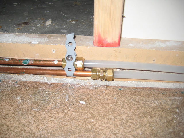

Jag är ju inte rörläggare men jag har väldigt svårt och förstå att man inte använder prisol och presskopplingar i ett sånt här läge.
Vad får en att välja golvvärmeslang och skruvkopplingar ? Hhmm...

Lite Off topic, men på bilderna ser det ut som väggreglarna bara är 45mm. Då är det tveksamt om väggen blir styv nog för kakel.

Men varför använder man inte prisol i detta läget ??nino skrev:
Jag jobbar normalt sett med NVS och de kör bara med Prisol men så fort man i vissa lägen råkat ta in en liten småskuttare så kommer de springande med sina PEX...
Tycker oftast resultaten blir betydligt fulare med PEX också...
Kolla bara den andra tråden med den anslutna handdukstorken... :x
