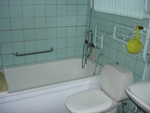

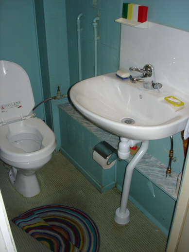

Dock är varken kök eller badrum renoverade, så första uppgiften blir att göra om detta. På entreplanet finns en liten toalett samt kök, och i källaren finns ett större badrum/tvättstuga. Vår plan är följande:
- Slå ut väggen bakom lilla toaletten och på så sätt kunna använda garderoben bakom som duschutrymme.
- Ev flytta köket tlll rummet bredvid där det ligger idag. Detta rum angränsar till nyss nämnda garderob.
- Renovera badrummet i källaren (golvbrunnar på samma plats som idag) samt dra ut VA till det rum som angränsar för att bygga tvättstuga där.
Då budgeten är begränsad tänker jag göra det mesta själv. Min gräns går dock vid VA- och elinstallationer som jag tänker leja ut. Baserat på ovanstående idéer, vad tror ni att ENBART VA-arbetet skulle gå på (plattsättning och annat gör jag själv)?
Bör man byta ut avloppsstamarna i sin helhet, eller räcker det med grenrören där man bygger om?
Vet att alla svar blir rena spekulationer, men jag skulle vilja ha något att förhålla mig till mellan tummen och pekfingret.
Bifogar lite bilder nedan:

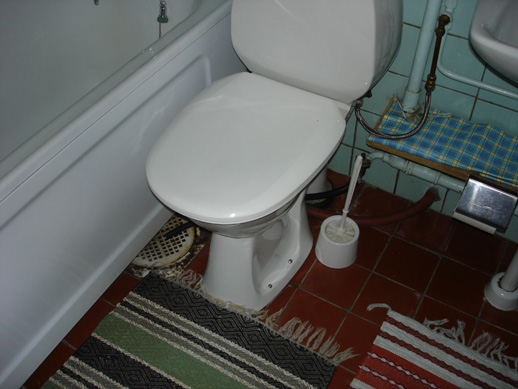

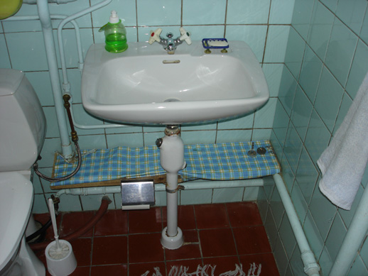

Var förre ägaren röris? Grymma rörkopplingar! Särskilt de på badkarets kortsida! Verkar inte finnas en enda rördimension som inte är representerad...
Där skulle iallafall jag riva bort rubbet och stoppa dit något mer genomtänkt.

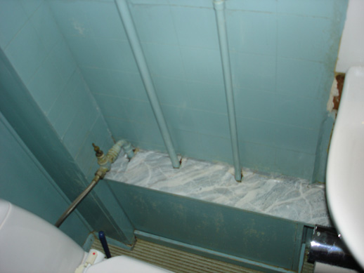

Golvbrunnen måste ju sannolikt bytas, så då kan du ju passa på att inspektera skicket på avloppsrören. Ingen idé att byta om de är i bra skick, men risken är väl att det är tvärtom och då är det lika bra att byta allt som inte kan bytas senare utan att riva upp det nya fina. Förargligt att riva igen om du måste byta om t.ex. 2 år... :-[

Jag har nog räknat med att få byta alla vatten- och avloppsrör i de aktuella utrymmena. Frågan är vad kalaset kommer gå på ungefär? Någon som har en gissning?

golvbrunnens utseende ger en hint om att det är originalstammar också.. byt ut när du ändå har rörisen där

Hehe.. Han som gjorde rörarbetet en gång i tiden hade nog kommit över ett överskottsparti rördelar billigt nånstans..
Jag rekommenderar att byta ut rubbet. Ser att du har galv-rör på kallvattnet och det lär du få byta ändå med tiden.
Golvbrunnarna måste bytas, och då hade jag bytt ut avloppen också.
