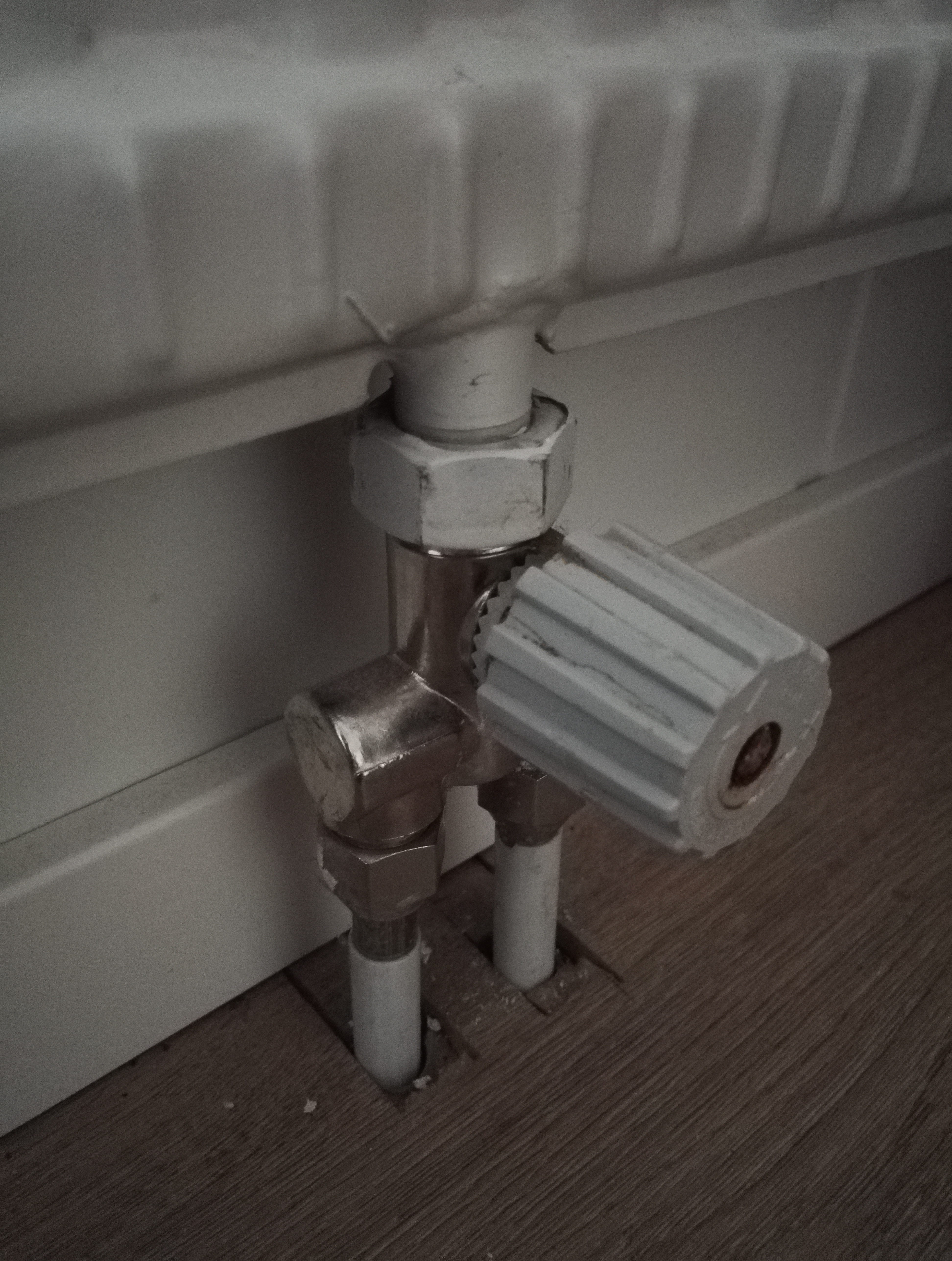

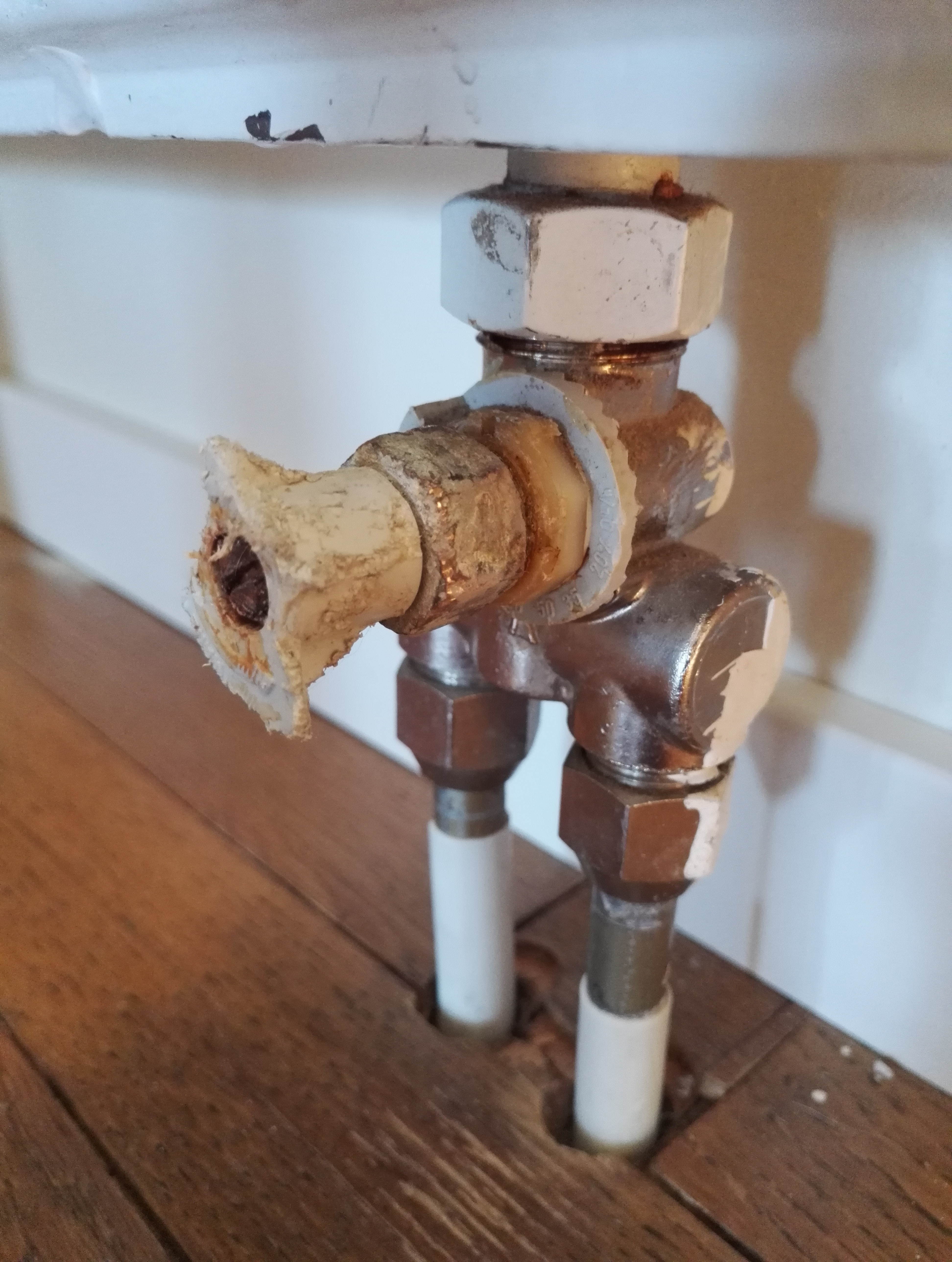

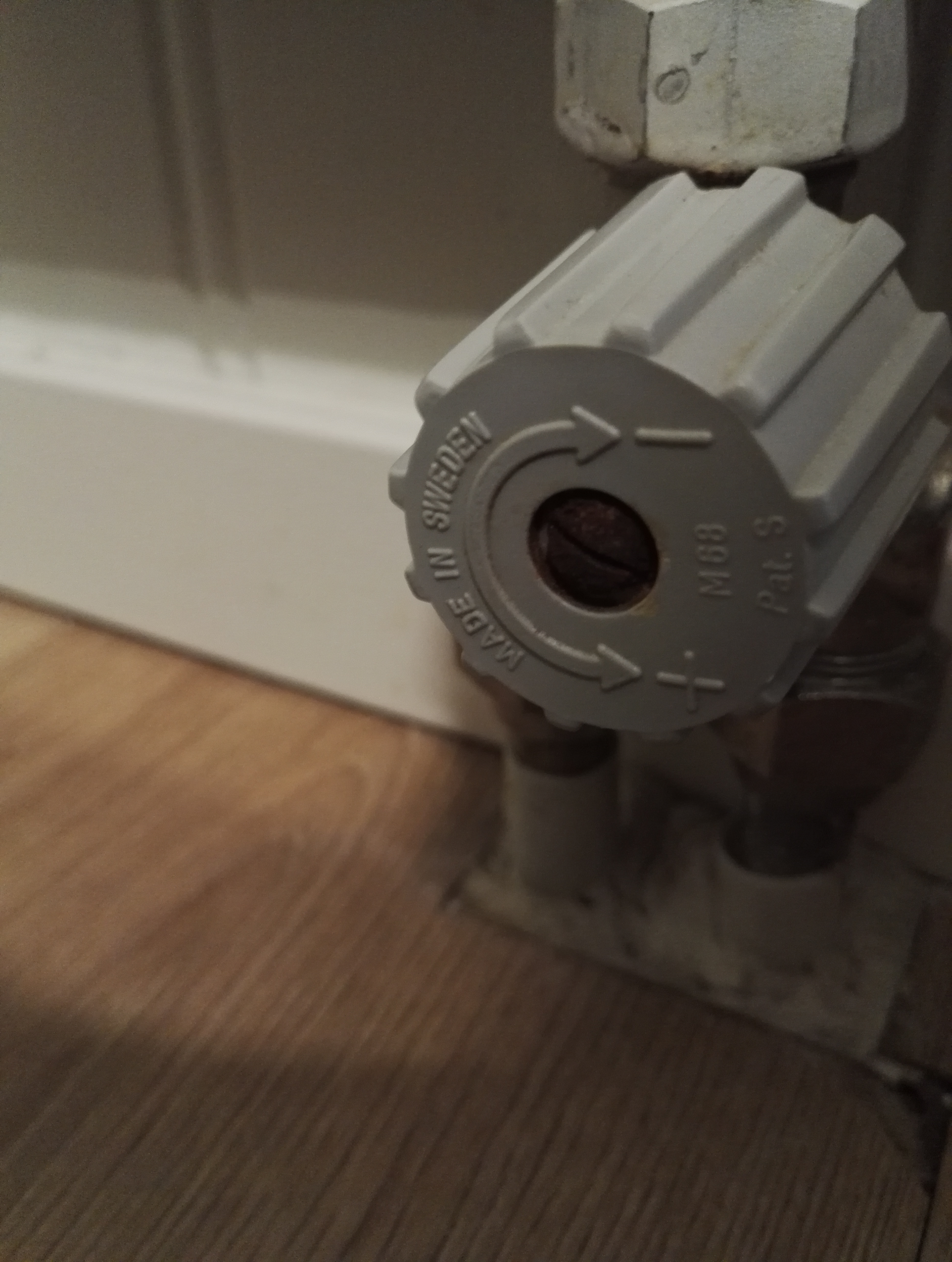

Jag har äldre radiatorer i mitt hus. Det är tvårörssystem men elementen har bara en ingång.
Vissa av termostaterna läcker, och vissa saknar justeringen mm så det borde renoveras. Kan man byta ut till modernare termostater?
Bifogar bilder på befintliga ventiler och termostater.

I vilket fall som helst så finns det sannolikt delar att köpa. Måste finnas kopiöst mycket fastigheter med det där systemet så den biten är nog inga problem. Det blir nog byte av komplett ventil och sen termostat på det då. Det innebär ju dock att man får tappa ur all vätska så förslagsvis så byter du alla på en gång.
Ja det kan vara 1-rörsystem. Börjar precis lära mig om detta
Ok, var vänder man sig för att köpa utbytesdelar. En snabb googling ledde mig tex hit:

Du har ju kikat på typ rätt tidigare men titta i den här publikationen istället. Det kan ju tänkas att din ventil ersätts till en med termostaten på sidan.

Jag mätte 18mm på de två nedre gängorna.
Den övre gängan som går in i radiatorn är 26-27mm. Antar att det är standard eftersom det måttet inte ens är utmärkt i katalogen?
Vad är det s-fuktion? Kan det vara en säkerhetsfuktion? En googling gav mig att det kanske är underhållsvärme om man tar bort termostaten?
Vad är sista optionen? Intern slingavstängning samd slingförinställning?

Är dom anslutande rören cc 35mm eller 40mm? Det finns visst båda variaterna.

cc35 på anslutande rören, så denna?
