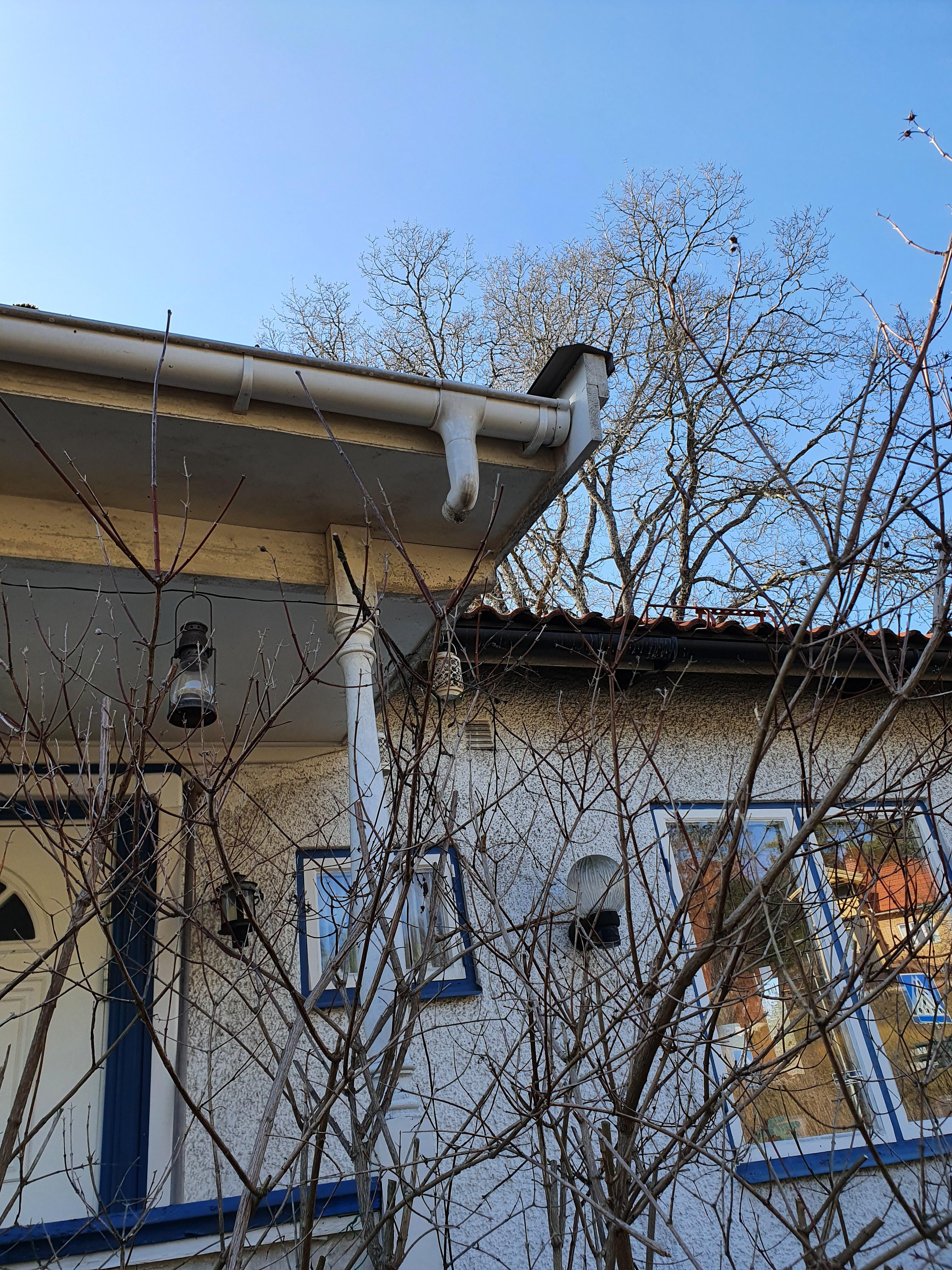

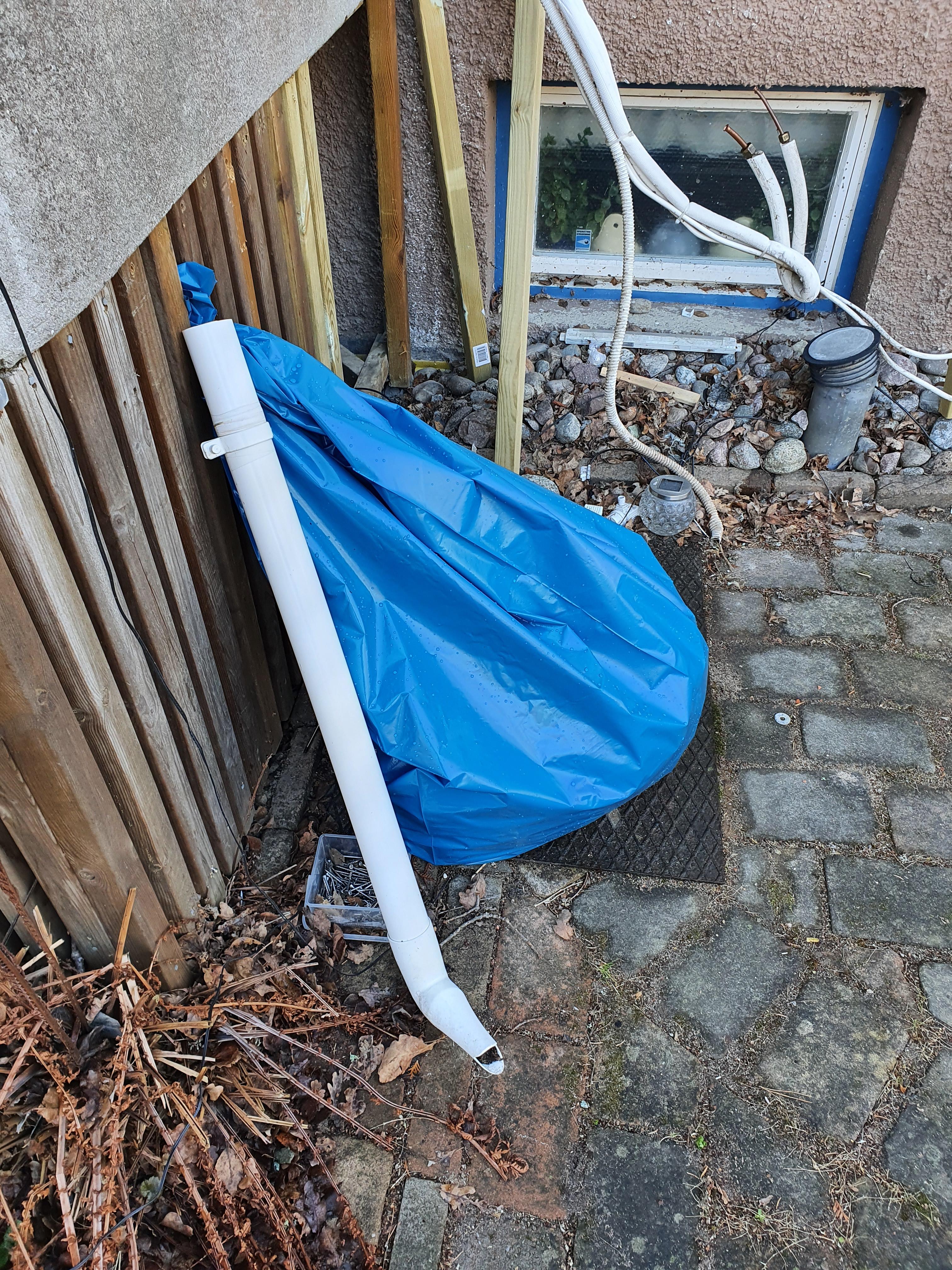

Ska sätta in en ny värmepump och tänkt sätta utedelen på ett annat ställe. Ett litet stuprör som är väldigt tunt tänkte jag då flytta lite på. snabbt upptäckte jag att förra ägaren limmat ihop många rör bitar. Fick loss en så limmet lossnade men den andra satt så röret sprack istället.
Så jag tänkte att jag köper helt nya rör och sätter på stuprännan men tji fick jag. letat på nätet och även besökt bauhaus men ingen verkar ha dessa rör. så vart hittar jag rör till denna ränna? tror själva rännan är 75mm.
bilder säger mer än tusen ord heter det ju.
![eUR8CeC.jpg eUR8CeC.jpg](/forum/proxy.php?image=https%3A%2F%2Fi.imgur.com%2FeUR8CeC.jpg&hash=2965cf40b9a611d6ce837d707dd1f6a4)
![S9Opanf.jpg S9Opanf.jpg](/forum/proxy.php?image=https%3A%2F%2Fi.imgur.com%2FS9Opanf.jpg&hash=d1378898aed116b21e084dc24cc02610)

Allt är i plast. har kikat lite på avloppsrör men där verkar tjockleken spöka lite så det inte riktigt passar, sen är dom också gråa vilket inte gör saken bättre.J Johan456 skrev:
kanske dessa slutade tillverkas tidigt? Tror dessa är från runt 1994 för det var då förra ägarna gjorde om det mesta på huset.

tack för alla svar och tips. kan detta vara någon form av halv hembygge? tror nämligen själva rännan är 75mm och dom är rätt vanliga och enkla att få tag på. om så är fallet är det proffsigt gjort.

Minsta standardränna jag hittat är 100mm
Minsta rör 75mm
Ska vi ha andra storlekar får vi göra dom själva...
I plåt då.. Plast brukar vi undvika..
//plåtslagaren
Minsta rör 75mm
//plåtslagaren

Skulle gissa att det är utländsk fabrikat som inte finns på svenska marknaden? Åtminstone inte idag.A aka_the_barf skrev:
Jag skulle riva bort den biten och ersätta allt med "svensk standard". Det är ju inga fantasisummor det handlar om.
Men är det inte 75 mm du ville ha?C cpalm skrev:
Det finns ju på Bauhaus.
https://www.bauhaus.se/stupror-rias-vit-pvc-75mm-3m
50 mm rör och 75 mm ränna. Klart och tydligtPeter2400 skrev:
Det minsta som finns allmänt tillgängligt här är 100 mm ränna och 75 mm rör, precis som det du länkade till.
Så det enklaste är nog som sagt att byta ut hela baletten till 100/75. Sen skulle jag själv skippat PVC, men det är väl lite av en smaksak.
