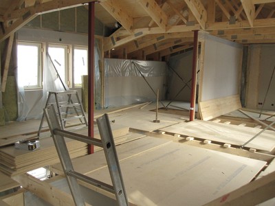

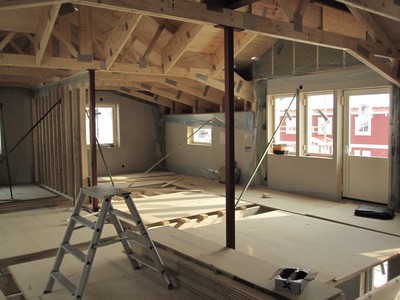

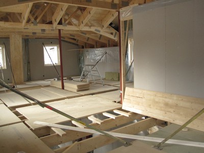

Lite bilder från veckan:
Spännande vecka igen.

Har upptäckte många fler felaktigheter nu. Det är MYCKET SOM INTE STÄMMER!
1. Golv övre plan garage saknas.
2. Altanens dubbeldörr skulle ha handtag på båda dörrbladen, var inte så, vi fick sedan beställa till det.
Och betala mer....
3. Enligt säljaren skulel det vara frostat glas i ytterdörrarna. Det var det inte...
4. Badkar saknas.
5. Badkarsblandare saknas.
6. Hål för yttre belysning sitter fel. Sitter på olika höjd.
7. Fel i badrum för duschen.
8. Fel pris på garderober.
9. Skadat handtag fönster garage.
10. Fönster tvättstuga skadat
11. Fel höjd på öppningen mellan entré-kök, skulle vara lika som mellan vardagsrum-tvrum.
12. Enligt ritning limträbalk, ändrades till stålbalk.
13. Bygglovshandlingarna kom inte i tid, blev lovade dessa innan semestern, men de kom i augusti.
Då hade man inte gjort de ändringar vi bad om. Flytta 2 dörrar bla. Däremot hade de ändrat hela köket,
gjort wc/dusch större, ändrat en massa andra konstiga saker!!!
14. Reviderade bygglovshandlingar kom inte rätt utförda. Dessutom hade man slopat städskåpet helt sonika...
Fult gjort.
15. Ej rätt projekterat för vattenutkastare, blir en konstig rördragning nu.
16. Tomrör för yttre belysning är draget ner till en apparatdosa för vägguttag vid golv. Istället för
kopplingsdosa ovan fönster. Inte så jävla bra. Mycket dumt faktiskt....
17. Felritat VA (KV och VV). De hade ritat in kopplingar i en vägg som inte fanns!!
18. Apparatdosor vid ytterdörrar sitter på fel höjd. Apparatdosa för köksfläkt (ej monterad enligt handling
fel i höjd- och sidled). Samtliga apparatdosor för väggutag fel på övre planet fel; det var fel antal
rör utdragna. Dessutom fick en dosa bytas helt och hållet då det var fel sort. Bild finns även på detta.
Fel höjd dosor över köksbänk som dessutom har fel antal rör (rör saknas) för att kunna dra ihop elen där.
19. Västkustvillan hotar med jurister, åtal etc om vi inte betalar fullt pris för ett inte rätt levererat hus....
20. Västkustvillan bluffakturerar, tänker på de 2h för kranmontage.
21. List mellan klinkers i hall/entré och trägolv i kök saknas. Skulle ingå enligt säljaren.
22. Golvspån för våtrum. Inte tillräckligt många levererade.
finns mer också....
Skickat enlinjeschema till ETEAB ochritningar och uppgifter på vitvaror etc.
Besiktningen på fredagen gav mig rätt i stort sett på allt jag påpekat!!
