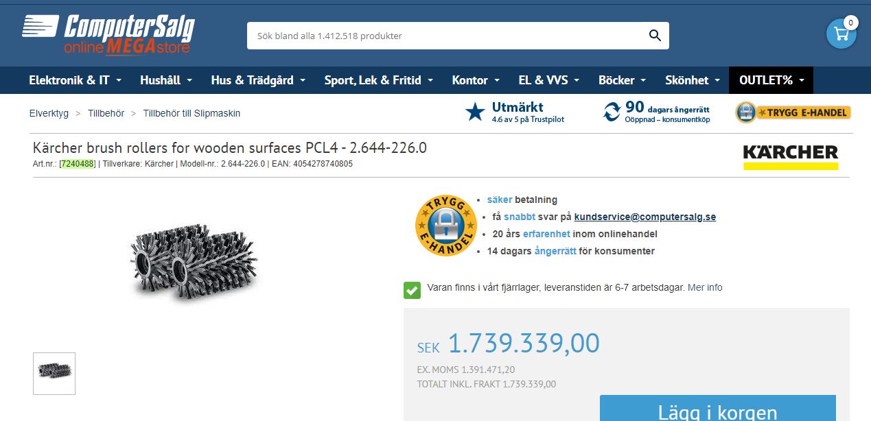

Köpte en sån här idag och den var mkt effektivare än jag trodde. Dock skrämmer priset på borstbytet! :surprised:

Hur länge håller borstarna?
