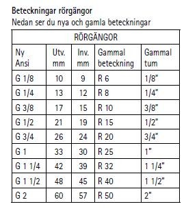

Ny växelventil är vridande LK525 och ser ut så här: [länk] Anslutningskabeln måste man själv koppla in på rätt positioner (3 st).
Kommer rörkopplingen att passa? Står G1 i namnet, och står även g1 i infobladet för min gamla.
jag tolkar det som att båda har en 1 tums gänga anslutning.

när jag kollar upp den i datablad( se bild ovan) 43020700 så står det att det ska vara G1 om jag tolkar det rätt.

Står det G1 i bladet så är det bara köra på.

Köpte och installerade LK525. det var i stort sett 1:1 byte. var samma "G1" gänga så det passade. utsidan på rör-delen var något tjockare och kortare så man fick klippa i plåten för fästet något men inga större problem.
