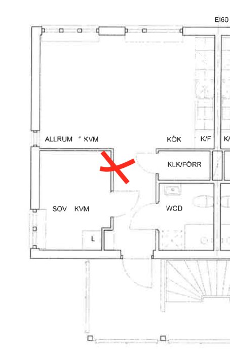

I trådstart handlar det om att ta upp en dörröppning i en icke bärande vägg.
TS får förtydliga om frågan handlar om något annat.

Det handlar om det, även om jag från början ville ha flera avgränsade utrymmen. Fick som sagt ändra mina planer just för ventilationens skull. Jag har inte stängd något ställe där det är tilluft eller frånluft (om det inte redan var "stängd" redan från början, som i sovrummet).

Men om grannen gör något som gör att huset rasar så är det grannen som får ansvara för det? De kan ju inte bevisa att en icke-bärande vägg orsakade skada? Hur som helst så har jag nu vänt mig till en konstruktör, får höra vad det kan kosta att göra ett intyg.
