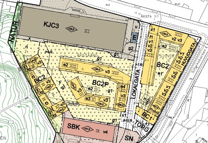

I detaljplanen märkerKrille-72 skrev:
Detaljplanen reglerar mark som inte får bebyggas och även om man inte markerat på detaljplan pga av tydlighet i plankartan så finner du detta på din tomtkarta när du begär ut en nybyggnadskarta tex. Nästan alla plankartor har byggnadsbegränsningar inritade beroende på vilken sida mot granne du menar. När tomtgräns har gräns vid gata finns ofta ingen punktbegränsning därför att man ska kunna bygga garage bredvid varandra. Punktmarkering kan också införas i plan för att begränsa byggytan.Krille-72 skrev:
Ska illustrera med bild för dig hur hur punktmarkereing ser ut på detaljplanskarta.
