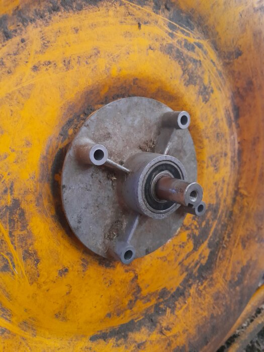

Körde på en jordhög med en åkgräsklippare Stiga park som har ett klippbord 107M.
Ena kniven som lossnade svetsades på. Men hjulet som håller kniven har börjat glappa. Detta resulterar o ett fasligt oväsen när knivens ovansida går in i några muttrar på bordets undersida.
Kan inte lista ut hur man ska göra för att lossa svänghjulet för att komma åt delarna inuti - hoppas det är någon som vet.
I svänghjulets axel sitter en liten cylindrisk metallbit som verkar fungera som ett lås...

Det du kallar för svänghjul antar jag är remhjulet som är på nedersta bilden.
Jag antar att det har suttit en skruv med bricka som hållt hjulet på plats. Nu när det är borta går hjulet att dra av från axeln. Det kan sitta ganska tight så du kan behöva en avdragare.
Ja precis remhjul heter det kanske och ja skruven har jag tagit av. Ska se om jag får av det med vad jag har hemma. Den lilla metallbiten har ingen låsfunktion då?S Stubai skrev:
Den lilla metallbiten kallas krysskil och har som funktion att den bibehåller hjulets position på axeln.Står.i skrev:
Eftersom knivarna skall vara förskjutna 90 grader i förhållande till varandra så är det viktigt att remhjulens läge är konstanta. Det är därför det är kuggrem och inte kilrem.
Detta måste bli rätt när du sätter ihop det.
Aha, få förstår jag metallbitens funktion. Ja det med att knivarna måste vara synkade har jag koll på.S Stubai skrev:Den lilla metallbiten kallas krysskil och har som funktion att den bibehåller hjulets position på axeln.

Det är inget konstigare än en genomgående axel som sitter i två lager. Det är inte så att axeln är av då och det orsakar ljudet? Annars finns det inget speciellt inne i de där.
. Men om axeln är av borde den väl inte snurra runt? Det finns en "spacer", nr 2 på sprängskisse, där inne.S Stefan1972 skrev:
· Västernorrland
· 10 757 inlägg
Jag tänkte mest på om de båda ändarna gick att rotera var för sig. Osannolikt men vad är det du menar skulle hänt med dessa annars då? Ett lager blir sannolikt inte dåligt huxflux av att det kör fast. Distansen inne i dessa är väl för att hålla isär lagren.
Jag håller med. Att lagren skulle ha börjat glappa sådär mycket helt plötsligt är mer eller mindre omöjligt. Isf måste samtliga kulor ha ramlat bort.S Stefan1972 skrev:
Spacer nr 2 kan knappas ramla bort utan att lagren är borta.
Däremot om spacer nr 7 går sönder och ramlar bort skulle ett axiellt spel kunna uppstå.
