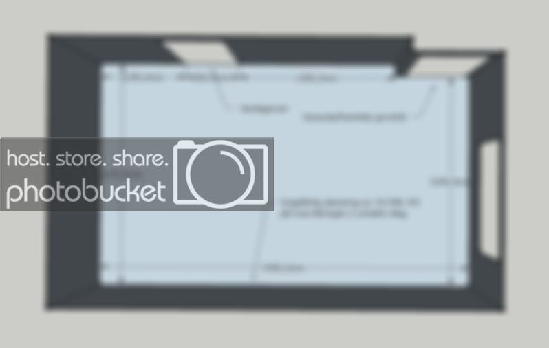

I rummet på följande bild ska inrymmas kök och matplats. Mot en vägg ska det även stå ett vitrinskåp, mellanstor modell som idag får plats med kanske en knapp meters mariginal på väggen mellan dörrarna.
Köket ska ha skafferi mot yttervägg, dvs den nedre väggen i bilden, fullhöjds kyl och frys, högskåp med ugn och micro och diskmaskin i bänkskåp. På den nedre väggen, exempelvis i hörnet, men andra idéer är också välkomna, ska det finnas ett schakt (som idag finns där det är markerat på bilden, men det kan utan vidare flyttas, då övervåningen också ska renoveras) innehållandes 1 st 110 mm avloppsrör, 6 rör för vatten (idag är det iofs bara 2, men det blir lite annorlunda sen), och en bunt VP-rör för el.
Jag sitter och grejar och fixar, men jag får inte ihop det. Idag är det ett motstående kök, med en del mot den "vänstra" väggen och en del som sticker ut från den nedre väggen, vilket funkade ypperligt när det tidigare satt ett fönster mellan de båda delarna, men idag finns inte det fönstret längre, då det står ett garage på utsidan av den väggen som skulle skymma sikten.
Nya frächa idéer?
Mått på utrymmet ifråga:

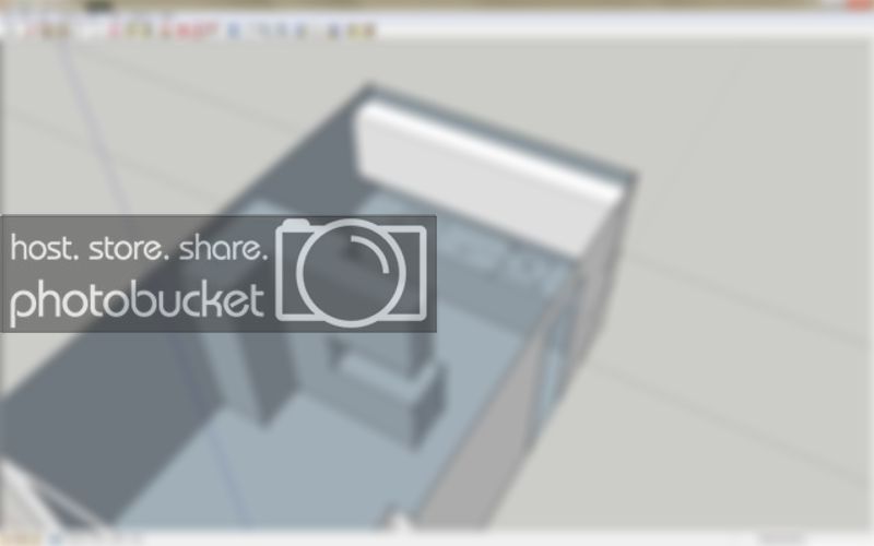

Snabb skiss på hur det ser ut idag:

varför har du inte ugnen under hällen? smartast.
ky/frys åt varsit håll?
diskmaskinen sätter man jämte diskhon för att skölja av å sen rätt ner.
kan du inte ha ett L-kök?
skippa den onödiga trånga ön i mitten?

Håller nog med tidigare.. ett L kök är nog att föredra i detta lilla kök, Möjligen skulla jag kunna tänka mig ett U-kök där sista delen blir ett inbyggt bord, snyggt tycker jag.

Lite småskoj att ert kök håller nästan exakt samma mått som vårt, men vi har upplevt köket som luftigt.
Håller med dom till åren komna föräldrarna, ugn vill man ha i behaglig höjd om det är möjligt att lösa.
Vi kommer att bygga som ett U, en väldigt liten "bar" kommer att finnas kvar (45cm).

har kommer en frach en.
Vi kyl och frys har du 2300
1200 ar kyl o frys sa du har har 1100kvar
antingen 2 hogskap eller bara 1 for att lamna lite utrymme mot dorren sa det blir lite oppnare, borde kunna fa in na hogskap pa L delen oxo tycker man.
Sen sa far du ju vattnet dar du ska ha det och har bade avstallningsyta och arbetsyta vid spis och nara till bade diskho och diskmaskin.
Sen sa satte jag in ett blatt riktigt blaffigt bord at dig vid fonstret oxo, sa kan dina paron sitta och njuta av naturen medans dom ater! d^_^b

Lite kritik mot Bjoerns förslag:
Spis i hörnet har jag sett i många kök och jag gillar det INTE, det blir väldigt trångt om man är mer än en som vill röra i grytorna. Och det stjäl oerhört mycket utrymme. Däremot kan man ha ett skafferi i det hörnet, det har min bror och det tänker jag ta efter när vi gör om vårt kök nästa gång. Ett sådant skafferi sväljer ALLA specerier och en hel massa annat också, vilket minskar behovet av överskåp, det räcker med det som porslinet ska stå i och det ryms kanske i vitrinskåpet?
Kyl/frys längst inne i hörnet kanske, så kan man låta bänken bredvid matplatsen gå ut i en liten halvö (som idag, men mindre, rundare och utan överskåp) att duka upp buffémat etc på?
