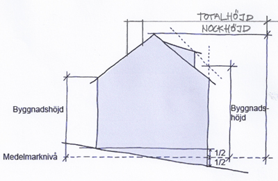

Hur mäter man bygghöjd vid nybyggnation? Är det från marknivå, överkant grund till överkant nock eller till överkant nockpanna? Har hört många olika bud....
Tacksam för förtydligande

Om taklutningen är mindre än 45 grader så mäts byggnadshöjden till takfoten.
Nockhöjden mäts till takets högsta punkt, vilket borde bli överkant på nockpannorna.
"Nockhöjd mäts från markplanet upp till yttertakets högsta del. Enstaka uppstickande delar såsom skorstenar, ventilationshuvar, antenner eller motsvarande anses inte vara delar av yttertaket och ska således inte räk-nas till nockhöjden."
Det svåra brukar vara att fastställa vad som är markplanet...
![Byggnadsh%C3%B6jd.jpg Byggnadsh%C3%B6jd.jpg](/forum/proxy.php?image=http%3A%2F%2Fguide.bygglovsguiden.se%2Fcommunities%2F0%2Fimages%2Fsv-SE%2FByggnadsh%25C3%25B6jd.jpg&hash=e3f1e4b3f70ed924bb26de6ba894013e)

Det hela kompliceras också av att man måst bestämma vilken sida av huset som är höjdbestämmande. Oftast sida mot gatan, men det finns en liten vetenskap i den frågeställningen också.
Men vänder du en gavelsida mot gatan, så är risken stor att byggnadshöjden blir samma sak som nockhöjd.
För att komplicera allt lite till så skall man utgå från gatans medelmarknivå om byggnaden läggs närmare än 6 meter, vid större avstånd skall man utgå från marken kring byggnaden och avgöra medelmarknivån där.
Sedan finns det roliga rättsfall om upplevd beräkningsgrundande fasad vilket i något fall varit en gavel.
