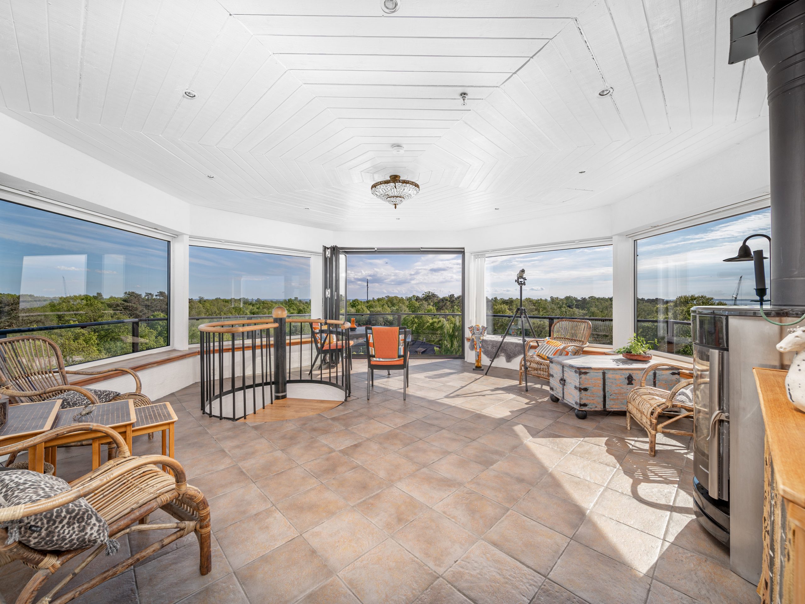

4 x 4 = 16 rader, eller 4 linjer om man nu skulle ha en glob som rum, som posten under din påstår...C cpalm skrev:
Sitter en vågrätt under lasern, ca 1 cm upp, så perfekt om man ska flytspackla eller jämna ut något i marknivå.
