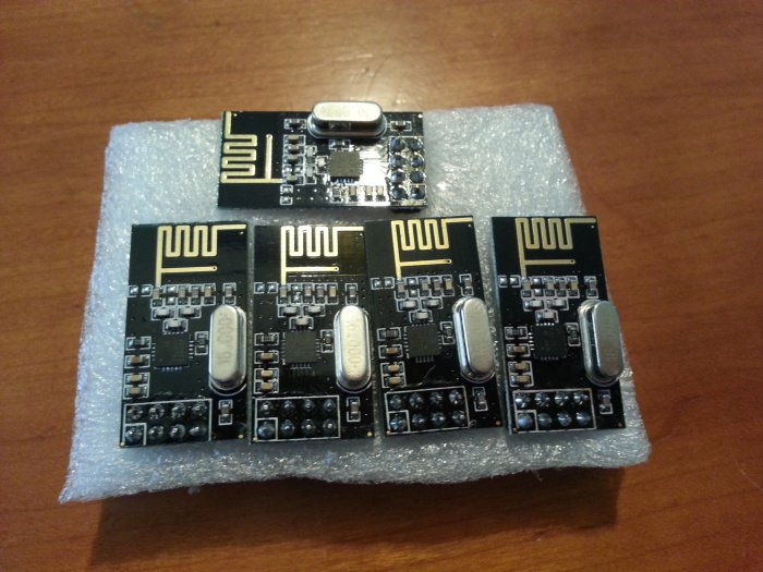

Vi börjar med radiochippet. Den är en så kallad tranceiver (kan både skicka och ta emot data) från Nordic Semiconductor. Den är av typen ULP (Ultra Low Power) vilket gör att man kan bygga sensorer som klarar sig år utan att byta batterier (om man ser till att radion får sova emellanåt).
http://www.nordicsemi.com/eng/Products/2.4GHz-RF/nRF24L01
För att koppla in en Nrf24L01 modul till din Arduino är det bara att följa nedanstående tabell. Vill du slippa löda är dom så kallade Dupont-kablarna perfekta. Dom finns i tre varianter. Male->Male, Female->Male och Female till Female. Sensorer brukar ha male så man kopplar in dom med en female kontakt. Arduino Uno och Nano har olika kön på sina kontakter av någon anledning.
(*) valfri
[Bilden visar chippet underifrån]
Det finns minst två bibliotek som kan användas för radiochippet. Jag valde en forkad variant av RF24 som du hittar här:
https://github.com/gcopeland/RF24
Man kan både skicka adresserade meddelanden och s.k. broadcast som når alla noder.
Källa: http://arduino-info.wikispaces.com/Nrf24L01-2.4GHz-HowTo
