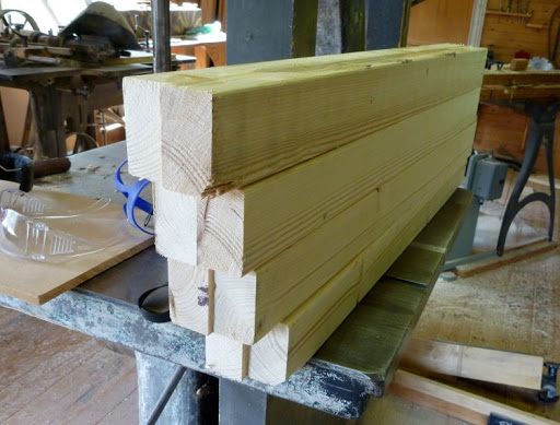

Såg fram emot att få använda några av de stora tvingarna, provsatte allt i tvingen och smetade sedan på rikligt med lim. Det var riktigt varmt på snickerivinden (där stortvingarna står) och jag insåg att tio minuter öppentid på limmet var i minsta laget. Bäst att jobba fort!
Småtvingarna är för att hålla delarna parallellt och det är bara lim i varannan fog, jag siktar på fyra ben och inte en massiv träbit.
Insåg att det var bäst att ta bort parallellhållartvingarna nu när allt var ihopspänt, distansbitarna satt redan rätt hårt.

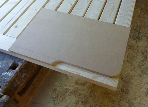

Dags att fixa till bordsändarna så de blir lite intressantare. Gjorde en mall i MDF.
Sen fick jag jobba lite i brist på sticksåg.
När fogsvansen tagit bort det mesta av spillet i var hörn tvingade jag fast mallen och tog till överhandsfräsen.
När alla fyra hörnen var profilerade gick jag över hela bordsskivan med avrudningsfräs och sen smetade jag in det spräckta träet med gott om lim. Tog en liten sticka och såg till att få in så mycket lim som möjligt i sprickan.

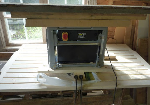

La dit en plastpåse så inte träklossen skulle fastna i limmet (hoppades jag).
Mina tvingar nådde inte in så djupt på skivan så jag tog allt tungt jag kunde hitta runt mig.
Medan limmet torkade blev det lunch och så upp på vinden och frigjorde benen från pressen.

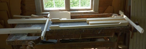

Kapade till råämnen till sargen och labbade länge med hur jag skulle kunna få till så långa tappar som möjligt samt var i benen tapphålen skulle vara.
När det blev dags att fräsa ur tapphålen labbade jag en hel del på spillbitar för att slippa göra om något ben, alldeles för mycket jobb nedlagda på dem. Kom fram till att stoppklossar behövdes för att inte få hålen för långa. Överhandsfräsen åter monterad som horisontalfräs.
Det visade sig jag la ned all tankemöda på "så långa tappar som möjligt" i onödan då frässtålet bara nådde in ~25 mm med MDF.skivan på plats. Men jag fick till rätt snygga tapphål om jag får säga det själv!
Kapade av tapparna så de blev någon millimeter kortare än tapphålen blev djupa (plats för överskottslim tänkte jag), sen använde jag samma mall som till bordsskivan och snajdade till sargkanterna.
Efter allt jobb med maskiner var det väldigt, väldigt skönt att sätta sig med en kniv och passa in tapparna till tapphålen.
Ben och sarg provmonterade!

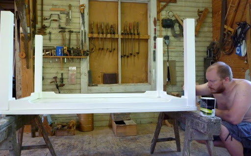

Tog lite "sovmorgon" från jobbet och fortsatte med bordet. Drog i en skruv i vardera tapp till sargen, hängslen och livrem igen.
Så på med en första vända grundfärg.
För dagen blev det en timme målning, totalt 29 timmar.

Detaljbild på hörnen där ribborna möter tvärslåarna, touchade dem lätt med avrundningsfräsen innan montering.

Ännu ett morgonpass och dags för sista lagret färg! Använder fönsterfärg som enligt uppgift ska klarar sig femton år utan mer jobb, vi får hoppas på det!
När jag kom hem skar jag bort rinningar med skalpell.
Sen målades bordet för sista gången och jag tyckte för första gången att en öl hörde hemma i snickeriet!
Då det var sista lagret var jag extra noga, så idag tog det totalt två timmar att få på färg.
Bordet alltså klart på 34 timmar!

Labbade en del med planhyveln. Högerhalvan ger rätt jämn tjocklek men det blir en tiondel tunnare strax efter mitten. Vänsterhalvan ger dock väldigt ojämna bitar där det skiljer en millimeter i tjocklek på 75 mm bredd. Skitmaskin. Skruvade undan glidplåten i botten av hyveln och det verkar som själva bordet inte blivit avfräst ordentligt!?

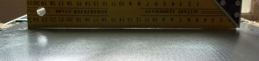

Notera hur ljusspalten ändras beroende på var jag sätter vinkelhaken mot bordet.
Ska be en bekant fräsa till bordet så det blir plant, kanske även komplettera det på något vis. Även om maskinen är rätt undermålig kostar den ändå bara en tredjedel av de som sägs vara bra, värt att lägga lite tid på att få hyveln juste. Jag håller mig till högerhalvan så länge, den är helt ok.
Dags att börja med stolar och soffa. Provsatt lite av våra befintliga stolar vid bordet för att hitta den som passade bäst. Ritade av konturen av bakben/rygg på en masonitbit (jag var helt säker jag hade en lämplig bit MDF till detta men hittade den inte).
Fixade till linjerna med den avritade konturen som hjälp, vinklade bak ryggstödet lite till och sågade ut en mall.
Ritade upp åtta bakben och försökte undvika kvistarna så gott det gick.
Dags att ta till "kap- och gersågen".
Avkapat och klart för hyvling ned till 40 mm.
Planhyveln fick jobba lite.
